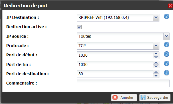

Actuellement j’accède à Jeedom par monadresseip:1030. Comment faire pour supprimer ce :1030 qui correspond à une modif de port que j’ai faite mais je ne sais plus comment en suivant un tuto sur la sécurité d’accès à Jeedom
Local ou plublique ?
@olive Publique
oui donc tu fait 2 routage
all ip (publique)
locale jeedom —> 443 TCP
locale jeedom —> 80 TCP
Actuellement j’ai ça et je n’accède plus à Jeedom
Pour que cela fonctionne il faut que j’ai ça
Pourquoi suis-je obligé de passer par le 1030 ? Je dois me prendre les pieds dans le tapis quelque part.
sur le dernier tableau remplace 1030 par 80 x2
c’est ton routage camera qui gene enleve le temporairement
tu ne peut pas rediriger depuis une adresse publique le meme port (80) sur 2 ip differentes
Là c’est OK, j’accède avec http://monippublique ET avec http://mondomaine.
Il ne me reste plus qu’à configurer ma cam avec un autre port que 80 et à faire une redirection de ce nouveau port, c’est ça ?
Merci beaucoup de ton aide
Exactement
