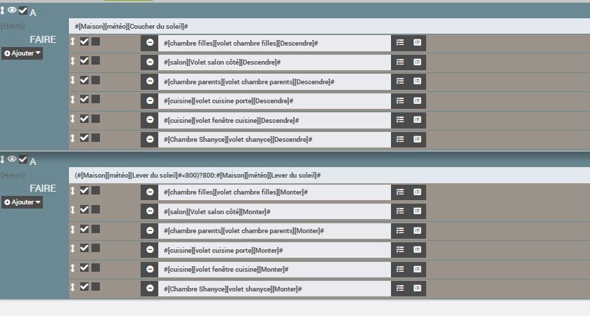

Erreur scenario pour fermer volet
[2021-12-26 14:34:20][SCENARIO] Start : Scenario lance manuellement.
[2021-12-26 14:34:20][SCENARIO] Exécution du sous-élément de type [condition] : at
[2021-12-26 14:34:20][SCENARIO] Evaluation de la condition : [1657] = 1657
[2021-12-26 14:34:20][SCENARIO] Tâche : 1 programmée à : 2021-12-26 16:57:00
[2021-12-26 14:34:20][SCENARIO] Evaluation de la condition : [(842<800)?800:842] = 842
[2021-12-26 14:34:20][SCENARIO] Tâche : 2 programmée à : 2021-12-27 08:42:00
[2021-12-26 14:34:20][SCENARIO] Fin correcte du scénario

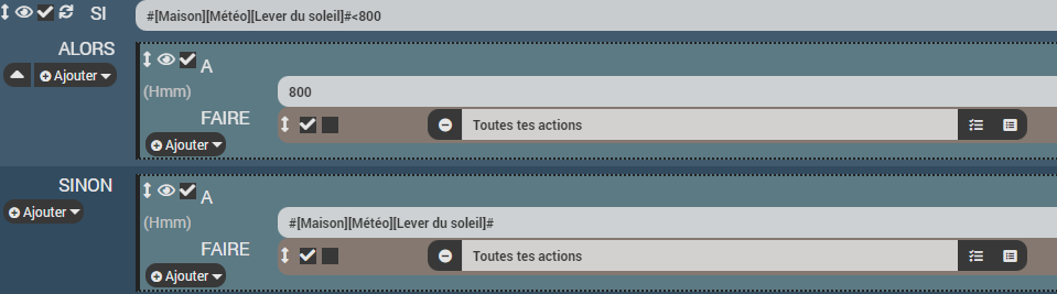

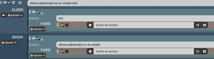

Voila c’est good !
En faite pour comprendre :
ceci :
c’est pareil que cela :
Mais la 1ere solution tient en 1 ligne :wink:
