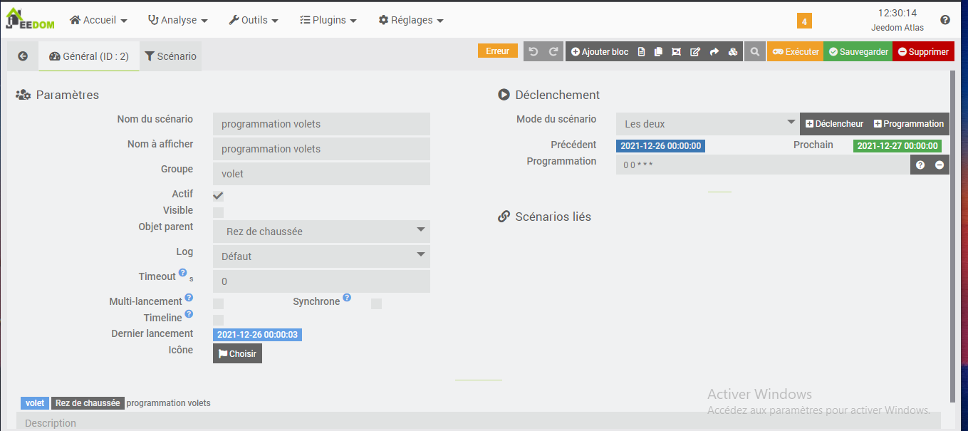

Bonjour a tous je suis débutant avec jeedom, et je voulais fermer mes volets avec le lever et coucher du soleil.
j’ai trouvé un scenario que j’ai copié mais j’ai une erreur:
Scenario : [volet][Rez de chaussée][programmation volets]. Erreur : Bloc type A : 1, heure programmée invalide : -1
est ce que quelqu’un pourrais m’aider svp?

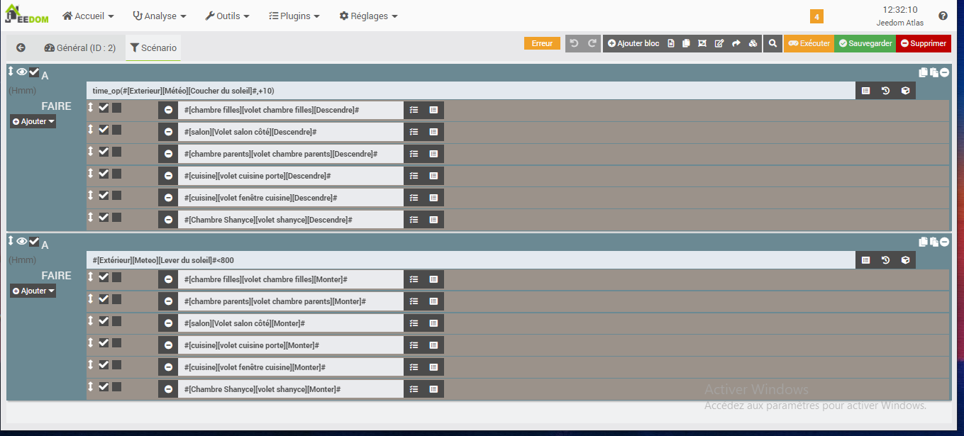

Peux tu mettre une copie d’écran du déclencheur et du scénario
Mets le log du scénario, sur ton 2e bloc c’est pas bon car tu demande a heure de lever inferieur a 8h donc les volets ne s’ouvriront pas
Perso j’aurai mis en premier le bloc A du lever et ensuite le Bloc du coucher c’est plus logique
bonjour @loustic03 , merci pour ton aide, en faite le gars avait fait ça pour l’été de façon a se que les volets ne s’ouvre pas trop tôt et s’ouvre après 8h.

le bloc A attend un format horaire hhmm, et pas une condition.

Comme précise @Phpvarious ton 2e bloc n’est pas bon

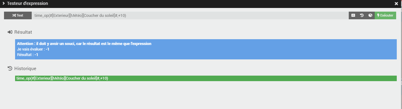

, par contre le premier ne se programme pas ça donne quoi dans le testeur d’expression
time_op(#[Exterieur][Météo][Coucher du soleil]#,+10)

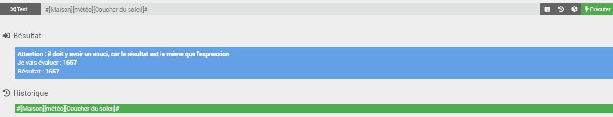

C’est ça qui va pas , tu utilise quoi pour les horaire de météo
Oui j’ai ce qu’il faut mais ont va bien arriver a trouver ce qui te permettra de mieux comprendre

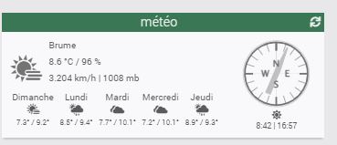

je pense qu’il récupère l’info sur le plugin météo

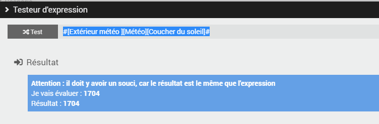

Et si tu fais juste dans le testeur d’expression
test2
Alors y a un problème sur l’heure du coucher car tu devrais avoir

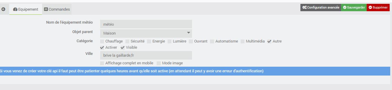

C’est le plugin weather que tu utilise
oui c’est bien le plugin weather
test3
N’utilise pas de cpoier/coller, va chercher directement ta commande en utilisant le bouton prévu a cet effet. et post le résultat.
