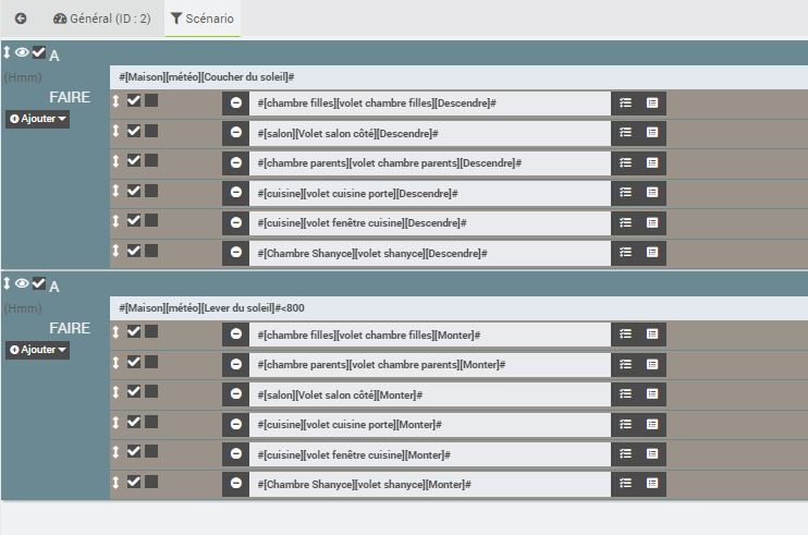

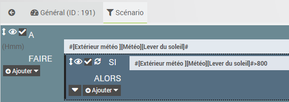

Erreur scenario pour fermer volet
sur ton post du plugin weather, tu as ton équipement dans l’objet « Maison » alors que tu test un équipement de l’objet « Exterieur » !
Ok le problème viens du fait que tu as recopier le scénario que tu as trouvé mais l’équipement de ton jeedom est différent
C’est ça qu’il faut mettre
#[Maison][Météo][Coucher du soleil]#

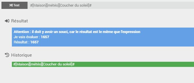

je viens de comprendre mon erreur, merci a vous 2, j’ai modifié mon scenario, comment savoir si c’est ok car ca me met une erreur dans le testeur d’expression:
test7
Non y a pas d’erreur c’est juste que le test évaluer et identique au résultat
Dans le log tu dois voir a quel heure seront programmer les bloc A
Et rien ne t’empêche d’utiliser le time_op ( qui est fait pour retarder - ou avancer + a X de l’heure du coucher
ok donc je vais attendre pour voir si ça fonctionne et vous tiendrez au courant. encore merci :grinning:
ok par contre c’est toujours la meme chose dans le log

Demain ça pas pas s’ouvrir il faut >800
ok j’ai modifié <800
Oui mais tu as toujours une erreur qui vient de météo tu as bien récupérer l’info depuis le petit bouton comme la suggérer @Phpvarious
Vide le log, exécute le scénario manuellement, et post le résultat stp.
et puis comme dit précédemment le bloc A, attend une heure et pas une condition !

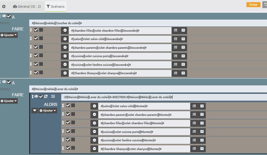

c’est bien ce que je dit, le 1er bloc OK, mais le deuxieme NOK car c’est une condition.
ok comment je dois le modifier?
Il faut faire comme ça pour le 2e bloc A
Je crois que je me suis perdu :crazy_face:
Pas tout a fait car si tu es pas dans la condition tes volets ne s’ouvriront jamais.
utilise ceci dans ton bloc A :
(#[Maison][Météo][Lever du soleil]#<800)?800:#[Maison][Météo][Lever du soleil]#
Explication :
Si « lever » < 8h00 → programmation a 8h
Sinon (donc >=8h) → programmation a « lever »
est ce que c’est bon comme ça?

Non met direct dans le bloc A sans de bloc SI
C’est pour quoi j’ai mis que je me suis perdu , j’utilise pas de scénario qui combine l’ouverture et fermeture car beaucoup trop de condition intégrer
