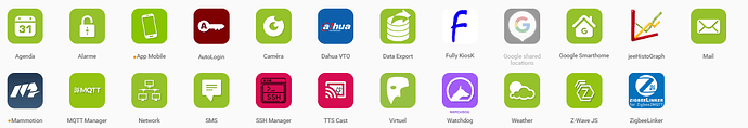

Je suis entrain de vouloir migrer mon Jeedom de Debian11 à Debian12.
Bien évidemment suppression et transformer des plugin pour ne conserver que les compatibles du market sauf celui de l’autologin utilisant le github (comme indiqué dans d’autres post).
Tous mes plugin sont à jour ainsi que Jeedom (comme toujours) avant cette migration.
Pour le détail, je suis sur proxmox dernière version v9x et j’ai tout simplement créé une nouvelle VM Debian12, installé de façon classique le debian, jeedom puis restore.
Je rencontre un problème lors du restore du jeedom, une erreur au niveau du plugin agenda PHP Fatal error qui me plante le restore.
Le plugin étant compatible debian 12.
Avez vous rencontré ce type de problème, que faire ?
Merci d’avance pour votre retour.
