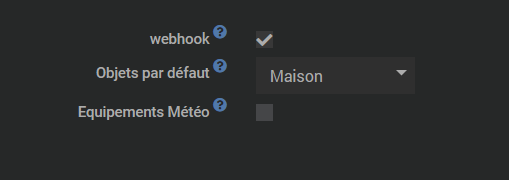

Je ne regarde peut-être pas au bon endroit mais sur la version bêta je ne la vois pas
Sur quel navigateur ?
Navigateur firefox

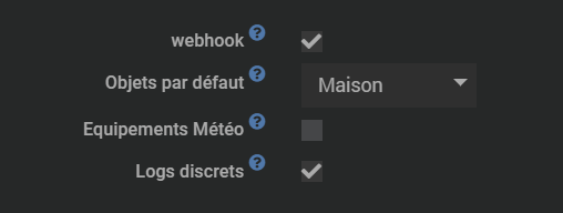

Sur Edge c’est bon, on voit qu’elle est activé. Laisse donc passer cette erreur
