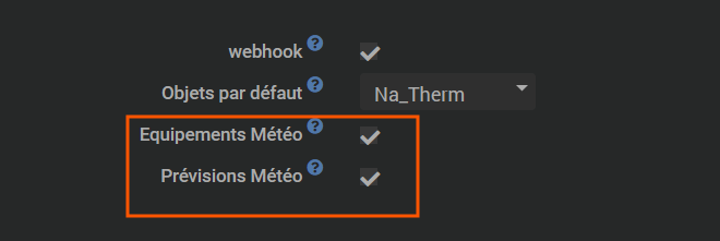

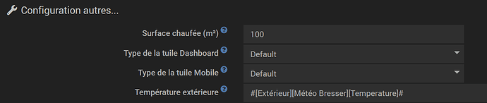

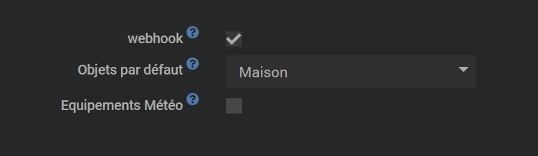

tu as des équipements « méteo » ?
Non … je n’ai même pas « Prévisions Météo »
Une station qui n’est pas Netatmo
