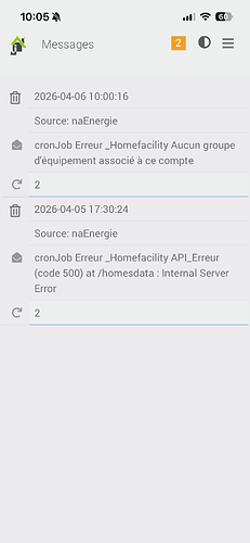

Erreur récurrent _Homefacility API_Erreur (code 11) Offset and length were out of bounds for the array or count is greater than the number of elements

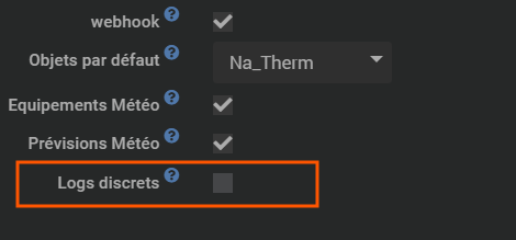

Et une nouvelle option (à tester)
Bonsoir
l’option n’empêche pas les erreurs et avec cette version j’ai des dysfonctionnements (thermostats ne répondent pas toujours). Je suis revenu à la version stable.

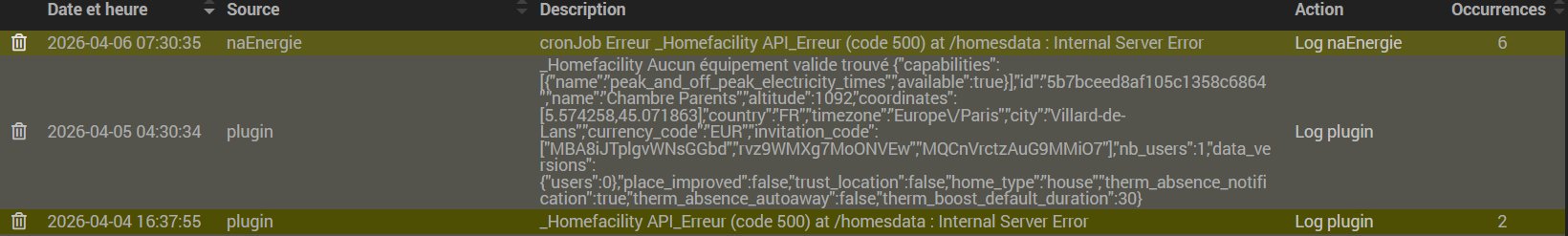

Je n’ai pas supprimé mes erreurs depuis 2 jours, voici un petit résumé avec les occurrences :
Suis-je le seul à avoir ces 3 types d’erreurs ?
Merci de vos retours

J’ai eu cette erreur aujourd’hui, ce 500 vient très probablement d’une indisponibilité intermittente côté Netatmo, pas d’un bug du plugin.
Indice fort:
Au même moment (2026-04-07 06:40), migoControl avait aussi une erreur Internal Server Error sur /api/homesdata.

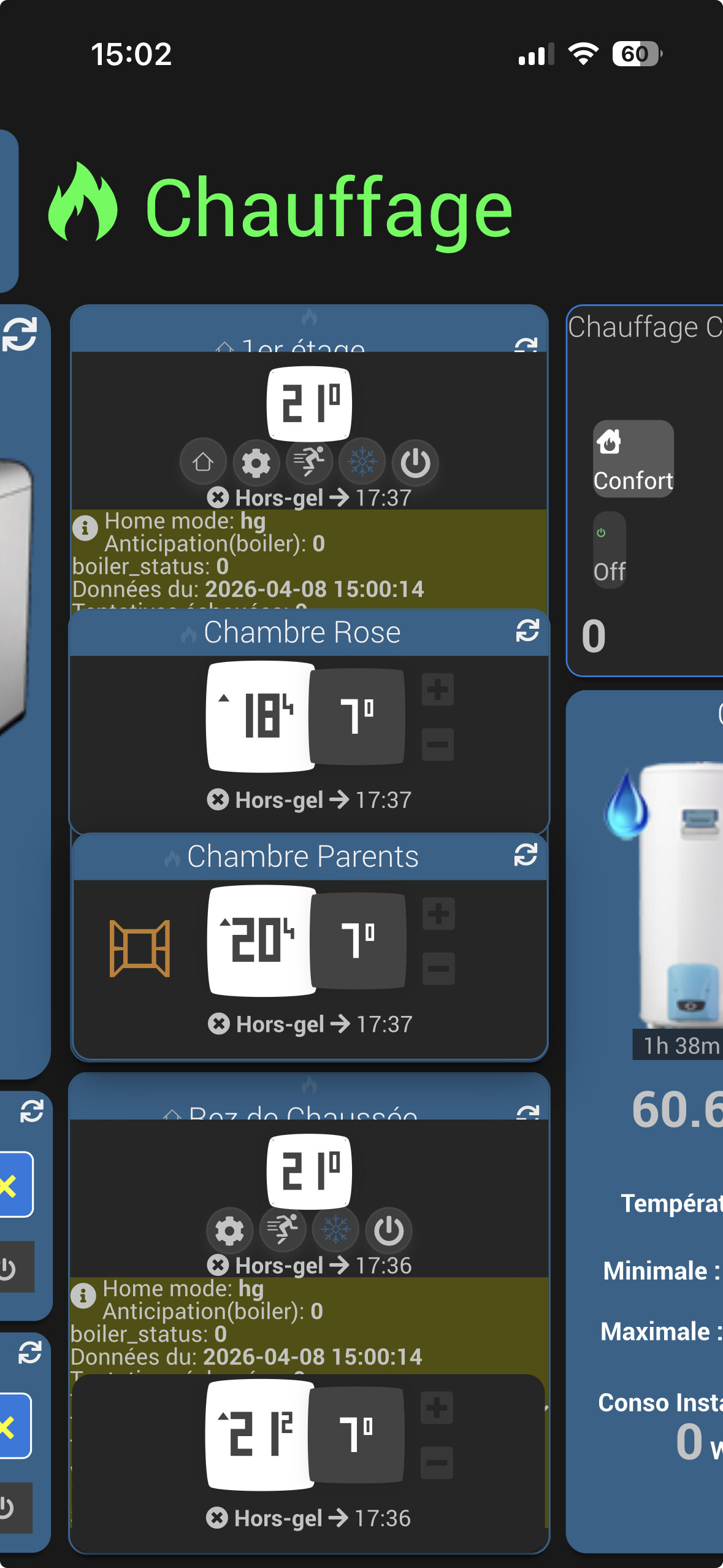

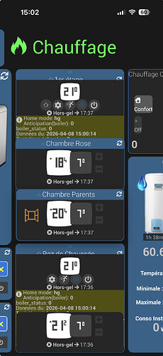

Je m’aperçois d’un message qui paraît sur mon design. Est-ce temporaire ? Puis-je le supprimer de l’affichage ?
Merci à toi
