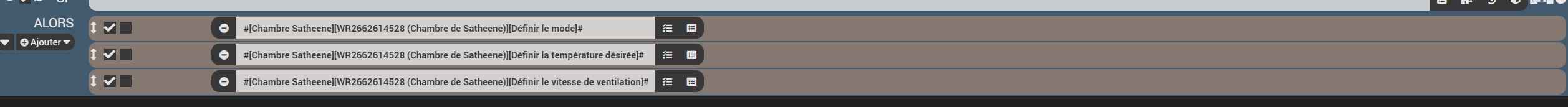

hum… donc les AC ne marchent pas comme les autres devices… là ça se complique. J’ai mis en ligne une nouvelle version beta, qui fait ce que j’ai décrit plus haut, mais ça ne devrait rien changer pour toi du coup (mais tu peux toujours tester pour voir si tout le reste est ok).
Je reviens vers toi quand j’ai une solution pour tester des solutions au problème.
Merci pour ton aide,

J’ai bien compris. D’où mon explication sur le fait que le changement de mode n’était pas fait pour le mode manuel (ce qui n’est plus le cas avec le nouvelle beta).
Pourriez vous tester la dernière beta? Je pense que cela devrait fonctionner maintenant.

Et avec le bouton de changement de mode? Est-ce différent?
même problème avec le bouton de changement de mode
Pourrais tu m’envoyer les logs également stp?
MyTado_daemon_result_20250106_1.txt (51,4 Ko)
MyTado_result_20250106_1.txt (4,8 Ko)
Je ne vois que les appels de commandes individuelles, n’avais-tu pas dit avoir testé le bouton de changement de mode en manuel?
J’ai mis une nouvelle version en beta. En espérant que cette fois c’est la bonne. Si vous pouviez m’envoyer les logs des commandes individuelles et du changement de mode, ce serait top :wink:
Nouveau document texte (3).txt (15,2 Ko)
logs demon :
daemon.txt (37,7 Ko)
Merci pour tes logs. J’ai ainsi appris non seulement que cela fonctionnait par le bouton de changement de mode, mais également que tu avais un swing horizontal possible (ce qui n’est pas le cas chez @vbaloche).
J’ai donc ajouté cette option.
Il faudra, après mise à jour du plugin avec la nouvelle beta, resynchroniser, afin de splitter la commande swing en 2.
Ensuite, merci par avance pour le retour de test de toutes les commandes en appels individuels et par le bouton de changement de mode :slightly_smiling_face:.
On est proche là…
