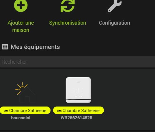

Mon tado s’est bien synchronisé et j’ai accès à ces commandes: toutes les commandes sont là ?
Par contre rien pas moyen qu’il apparaisse sur le dashboard

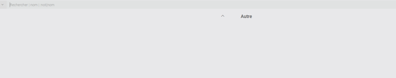

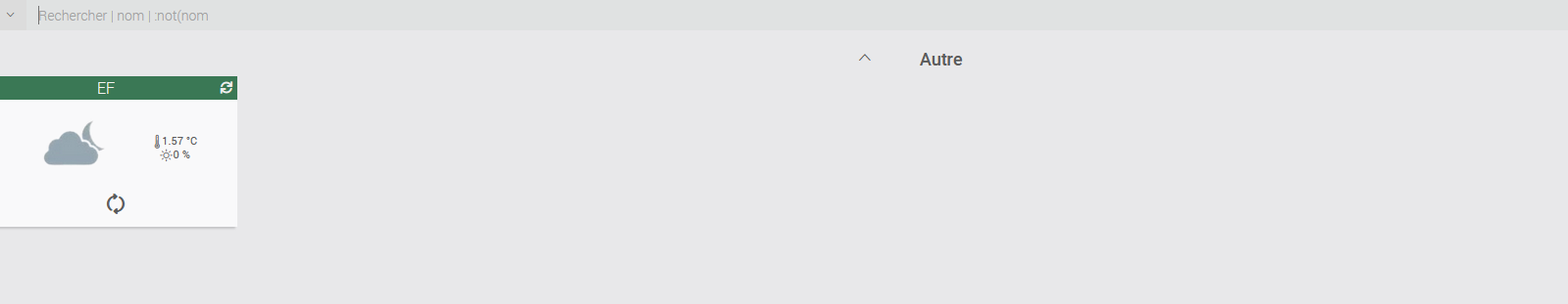

oui c’est justement le fait de le rendre visible qui rend les autres widgets de la même section invisibles
pour être plus clair screenshot de la section ou seule la « maison » est activée (tout apparait bien)
screenshot de la même section cette fois en ayant rendu visible l’objet créé en plus de la maison

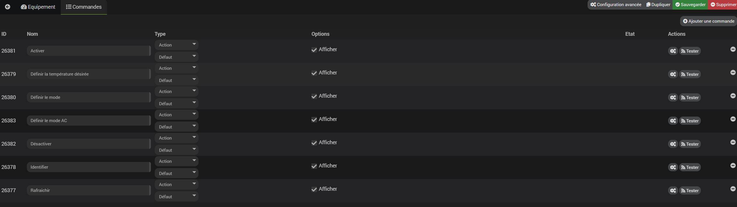

Non, il semble qu’il manque les commandes fan speed et swing. Pourriez-vous m’envoyer les logs svp?

Et les commandes n’ont pas l’air exploitables en soit, si on met en commande « Définir la température désirée » il n’affiche pas de bloc pour choisir sa température. donc il veut rien faire
Oui c’est par le widget que cela se passe. Mais tant qu’il ne marche pas, c’est sûr que ça limite…
