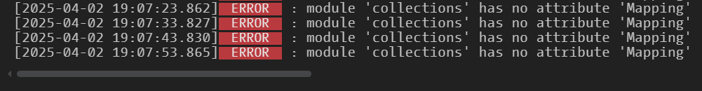

Depuis ma réinstallation de jeedom sur une nouvelle carte SD (RPI 4B), j’ai des erreurs qui remonte sur mon plugin Xiaomi Home :
Avez-vous rencontrez ce problème ? Avez vous des idées pour corriger cette erreur ?

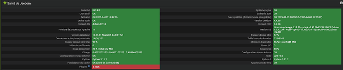

Bonsoir.
Vous pouvez placer une copie de la page santé de votre Jeedom.

La page santé de Jeedom ![]()
vous êtes donc sous deb12, comme on pouvait sans douter => le dernier post avant le votre en parle et donne le lien vers un autre post qui en parlait également.
Merci pour votre aide ! J’ai appliqué les corrections ! Ca fonctionne !
