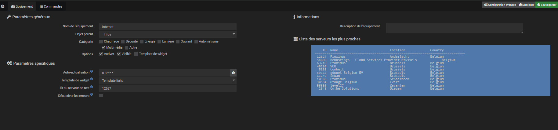

Au niveau de ma config j’ai ceci :
Elle n’a pas changé depuis des lustres.
Je pige pas pourquoi le plugin renseigne comme erreur qu’il n’y a pas de config, vu que la config est là et bien complétée.

Le serveur 12627 est actuellement KO, laissez le champ vide pour que le serveur soit choisi automatiquement ou choisissez un autre serveur.
Salut, la solution donnée par Spine fonctionne, je laisse juste la champ serveur vide dans la config :slight_smile:
Du coup je vais pas trop me casser la tete :slight_smile:
Merci à toi :slight_smile:

Merci, ça fonctionne en laissant le champ vide :slight_smile:
Je marque ta réponse comme solution.
