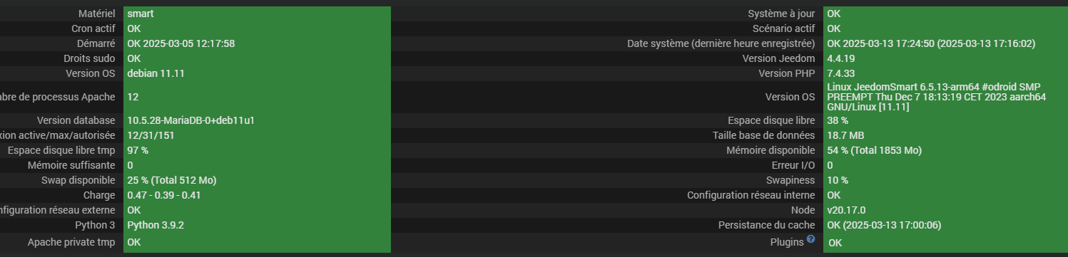

Informations Jeedom
Core : 4.4.19 (master)
DNS Jeedom : oui
Plugin : Vigilance Météo
Version : 2025-02-04 01:23:52 (stable)
