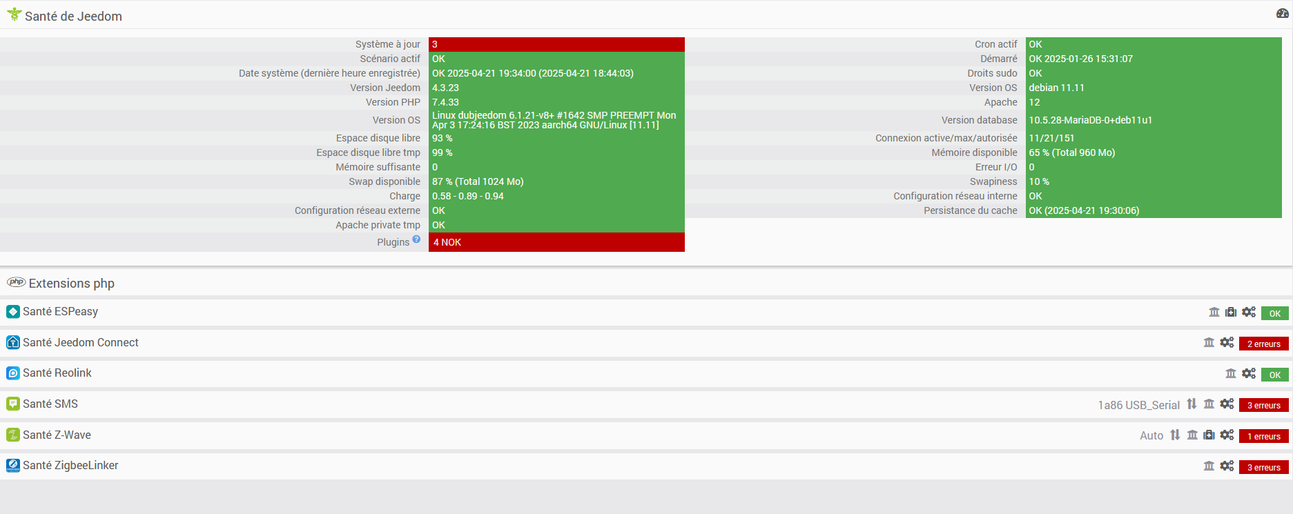

Erreur lancement openzwave sur Debian 11 et jeedom 4.3
je suis en phase de migration vers jeedom 4.4
1.- Sauvegarde jeedom 4.3 sur Debian 10
2. Sur nouveau disque installation de Debian 11 et jeedom 4.4
3. Restauration de ma sauvegarde Jeedom 4.3
4 . erreur sur lancement OpenZave
Si vous avez une idée du pb , Merci pour votre aide
[2025-04-21 19:44:40][ERROR] : Attention je pense qu'il y a un soucis avec le démon que j'ai relancé plus de 3 fois consécutivement
[2025-04-21 19:44:41][INFO] : Lancement démon openzwave : /usr/bin/python /var/www/html/plugins/openzwave/core/class/../../resources/openzwaved/openzwaved.py  --device auto --loglevel debug --port 8083 --config_folder /var/www/html/plugins/openzwave/core/class/../../resources/openzwaved/config --data_folder /var/www/html/plugins/openzwave/core/class/../../data --callback http://127.0.0.1:80/plugins/openzwave/core/php/jeeZwave.php --apikey amnaTPrcWnHSUtJOJvvQ4hja4FjwZQk2 --suppressRefresh 0 --cycle 0.3 --pid /tmp/jeedom/openzwave/deamon.pid

[2025-04-21 19:45:11][ERROR] : Impossible de de lancer le démon openzwave, relancer le démon en debug et vérifiez la log
