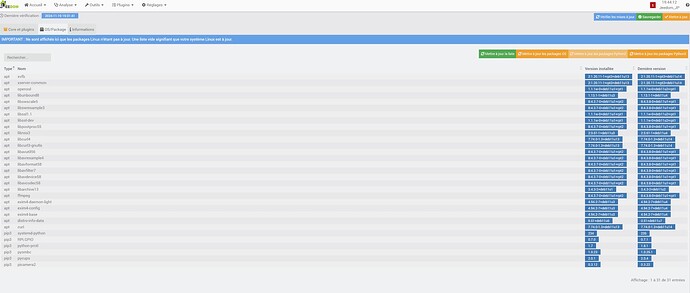

J’ai trouvé cette liste des packages Linux non à jour sur mon système, sont-ils utilisés par Homebridge?
Met à jour Homebridge maintenant, tu verras que ça fonctionnera. Mais envoi moi d’abord le log de dépendance la avant
