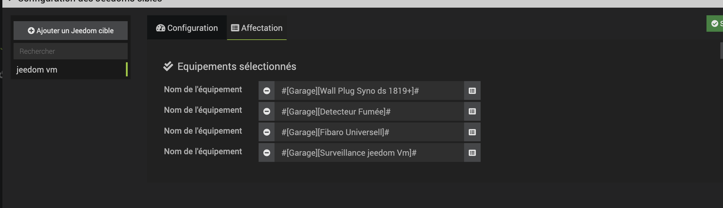

Peut tu montrer des captures ?
mon 2 eme jeedom est sur doker sur synology ca peut poser un pb ?
Comme partiellement demandé par @Claude69 , veuillez fournir capture d’écrans des pages santés des 2 jeedom, captures des configs réseau et jeelink ainsi que log de jeelink (tous si plusieurs) et le log api
Parce que nous dire « j’ai tout bien fait mais ça marche pas » et répondre « oui oui tout est bon », ça ne va pas nous aider.
Vous avez forcément fait une erreur donc il faut des évidences pour trouver (ou prouver le problème).

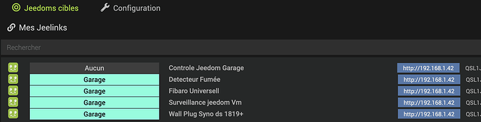

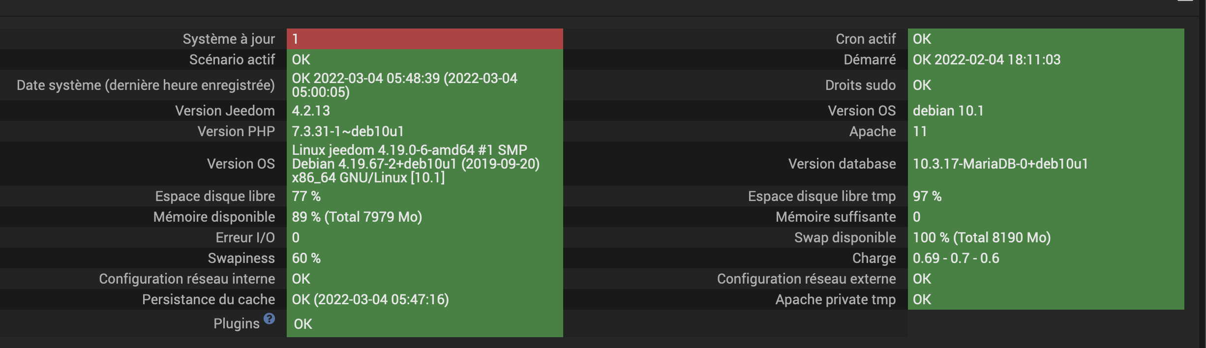

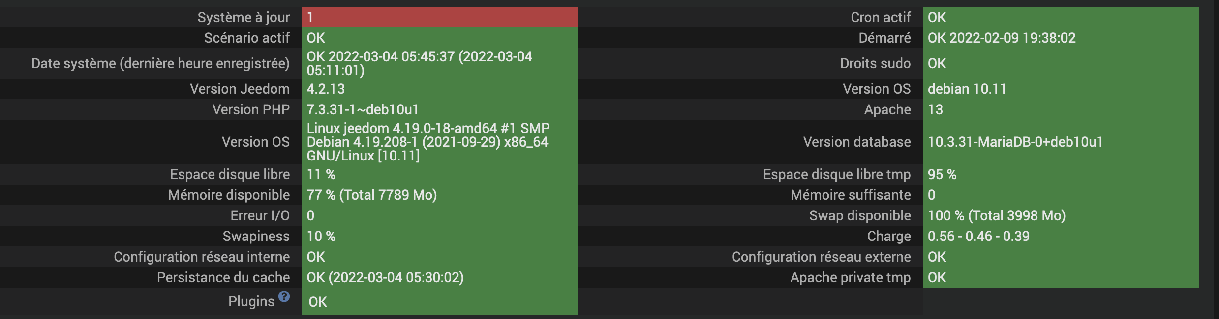

bonjour voila
sante jeedom cible ip192.168.1.48
jeelink jeedom cible
log jeedom cible
sante jeedom source ip 192.168.1.42
jeelink jeedom source
pas d’erreur log dans le jeedom source
voila et l 'erreur dans le log du jeedom cible est il 192.168.1.52 qui est l ip de mon synology
merci a vous

Le log qu’on voit c’est lequel ? Quel est son nom ?

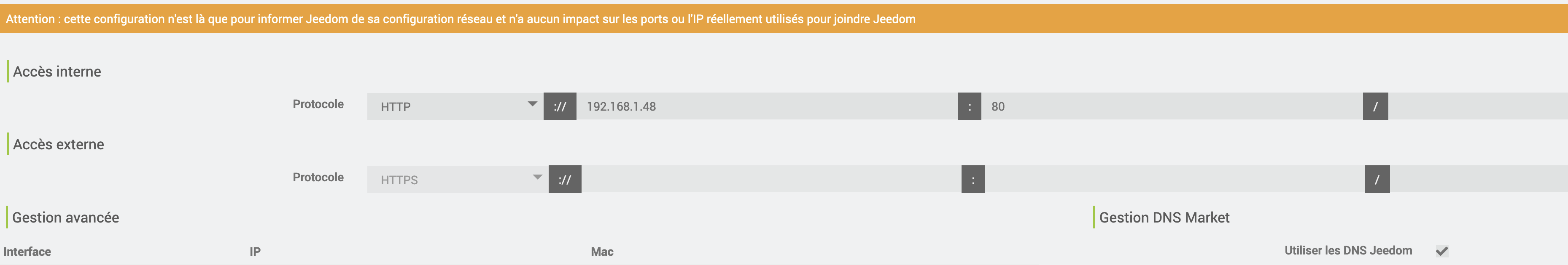

Quelle config réseau à votre container dans Docker ? En nat ?
Si oui alors c’est normal que l’ip vue sur celle du syno.
Et vous n’avez pas fourni les configs réseau jeedom.
voila

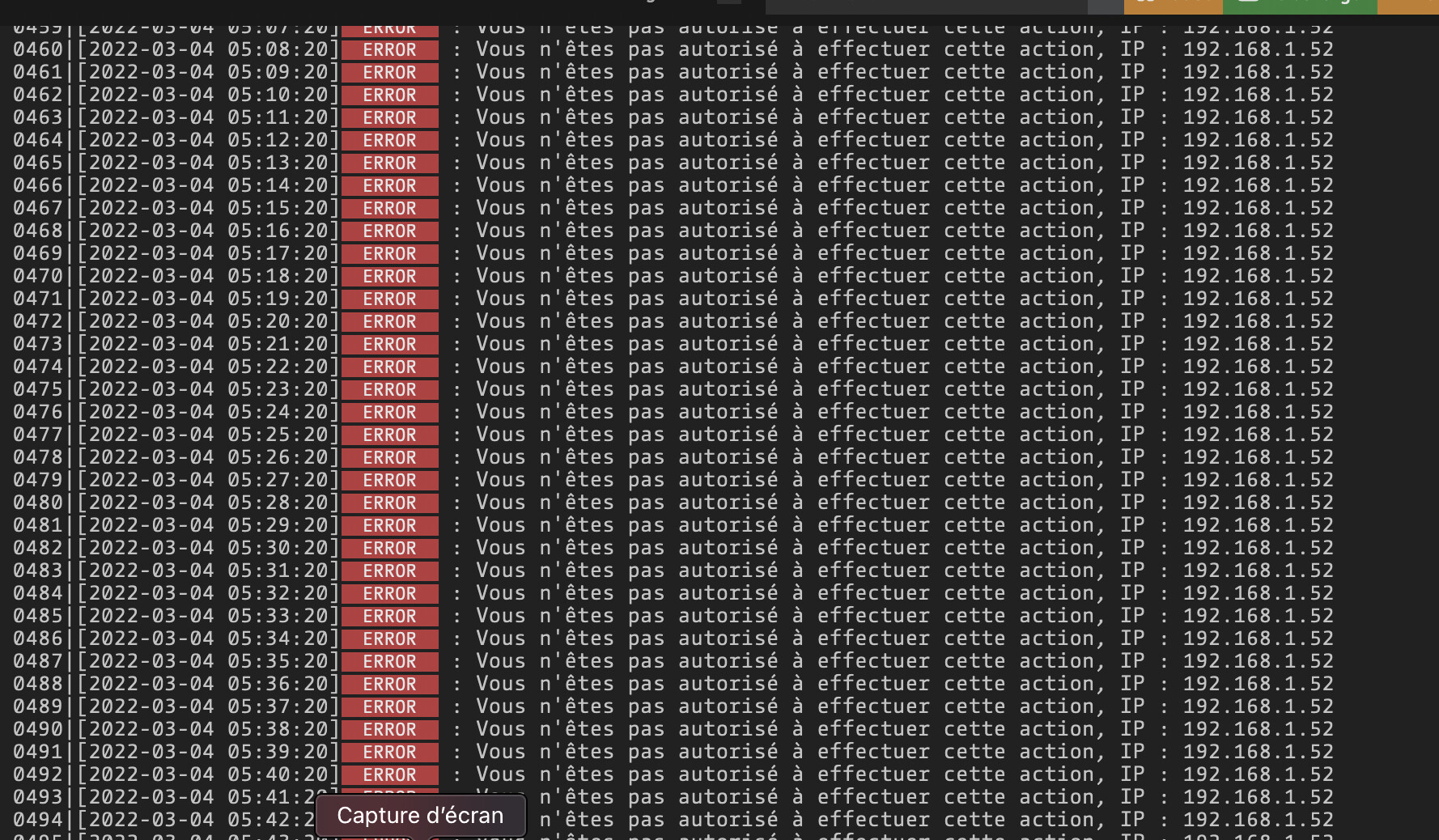

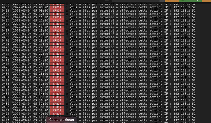

log jeeEvent
[2022-03-04 09:10:22][ERROR] : Vous n'êtes pas autorisé à effectuer cette action, IP : 192.168.1.52
[2022-03-04 09:11:22][ERROR] : Vous n'êtes pas autorisé à effectuer cette action, IP : 192.168.1.52
[2022-03-04 09:12:22][ERROR] : Vous n'êtes pas autorisé à effectuer cette action, IP : 192.168.1.52
[2022-03-04 09:13:22][ERROR] : Vous n'êtes pas autorisé à effectuer cette action, IP : 192.168.1.52
[2022-03-04 09:14:22][ERROR] : Vous n'êtes pas autorisé à effectuer cette action, IP : 192.168.1.52
[2022-03-04 09:15:22][ERROR] : Vous n'êtes pas autorisé à effectuer cette action, IP : 192.168.1.52
[2022-03-04 09:16:22][ERROR] : Vous n'êtes pas autorisé à effectuer cette action, IP : 192.168.1.52
[2022-03-04 09:17:22][ERROR] : Vous n'êtes pas autorisé à effectuer cette action, IP : 192.168.1.52
[2022-03-04 09:18:22][ERROR] : Vous n'êtes pas autorisé à effectuer cette action, IP : 192.168.1.52
[2022-03-04 09:19:22][ERROR] : Vous n'êtes pas autorisé à effectuer cette action, IP : 192.168.1.52
[2022-03-04 09:20:22][ERROR] : Vous n'êtes pas autorisé à effectuer cette action, IP : 192.168.1.52
[2022-03-04 09:21:22][ERROR] : Vous n'êtes pas autorisé à effectuer cette action, IP : 192.168.1.52
[2022-03-04 09:22:22][ERROR] : Vous n'êtes pas autorisé à effectuer cette action, IP : 192.168.1.52
[2022-03-04 09:23:22][ERROR] : Vous n'êtes pas autorisé à effectuer cette action, IP : 192.168.1.52
[2022-03-04 09:24:22][ERROR] : Vous n'êtes pas autorisé à effectuer cette action, IP : 192.168.1.52
[2022-03-04 09:25:22][ERROR] : Vous n'êtes pas autorisé à effectuer cette action, IP : 192.168.1.52
[2022-03-04 09:26:23][ERROR] : Vous n'êtes pas autorisé à effectuer cette action, IP : 192.168.1.52
[2022-03-04 09:27:23][ERROR] : Vous n'êtes pas autorisé à effectuer cette action, IP : 192.168.1.52
[2022-03-04 09:28:23][ERROR] : Vous n'êtes pas autorisé à effectuer cette action, IP : 192.168.1.52
[2022-03-04 09:29:23][ERROR] : Vous n'êtes pas autorisé à effectuer cette action, IP : 192.168.1.52
[2022-03-04 09:30:23][ERROR] : Vous n'êtes pas autorisé à effectuer cette action, IP : 192.168.1.52
[2022-03-04 09:31:23][ERROR] : Vous n'êtes pas autorisé à effectuer cette action, IP : 192.168.1.52
[2022-03-04 09:32:23][ERROR] : Vous n'êtes pas autorisé à effectuer cette action, IP : 192.168.1.52
[2022-03-04 09:33:23][ERROR] : Vous n'êtes pas autorisé à effectuer cette action, IP : 192.168.1.52
[2022-03-04 09:34:23][ERROR] : Vous n'êtes pas autorisé à effectuer cette action, IP : 192.168.1.52
[2022-03-04 09:35:23][ERROR] : Vous n'êtes pas autorisé à effectuer cette action, IP : 192.168.1.52
[2022-03-04 09:36:23][ERROR] : Vous n'êtes pas autorisé à effectuer cette action, IP : 192.168.1.52
[2022-03-04 09:37:23][ERROR] : Vous n'êtes pas autorisé à effectuer cette action, IP : 192.168.1.52
[2022-03-04 09:38:23][ERROR] : Vous n'êtes pas autorisé à effectuer cette action, IP : 192.168.1.52
[2022-03-04 09:39:23][ERROR] : Vous n'êtes pas autorisé à effectuer cette action, IP : 192.168.1.52
[2022-03-04 09:40:23][ERROR] : Vous n'êtes pas autorisé à effectuer cette action, IP : 192.168.1.52
[2022-03-04 09:41:23][ERROR] : Vous n'êtes pas autorisé à effectuer cette action, IP : 192.168.1.52
[2022-03-04 09:42:23][ERROR] : Vous n'êtes pas autorisé à effectuer cette action, IP : 192.168.1.52
[2022-03-04 09:43:23][ERROR] : Vous n'êtes pas autorisé à effectuer cette action, IP : 192.168.1.52
[2022-03-04 09:44:23][ERROR] : Vous n'êtes pas autorisé à effectuer cette action, IP : 192.168.1.52
[2022-03-04 09:45:23][ERROR] : Vous n'êtes pas autorisé à effectuer cette action, IP : 192.168.1.52
[2022-03-04 09:46:23][ERROR] : Vous n'êtes pas autorisé à effectuer cette action, IP : 192.168.1.52
[2022-03-04 09:47:23][ERROR] : Vous n'êtes pas autorisé à effectuer cette action, IP : 192.168.1.52
[2022-03-04 09:48:23][ERROR] : Vous n'êtes pas autorisé à effectuer cette action, IP : 192.168.1.52
[2022-03-04 09:49:23][ERROR] : Vous n'êtes pas autorisé à effectuer cette action, IP : 192.168.1.52
