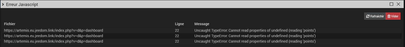

Erreur Javascript "Uncaught TypeError: Cannot read properties of undefined (reading 'points')"

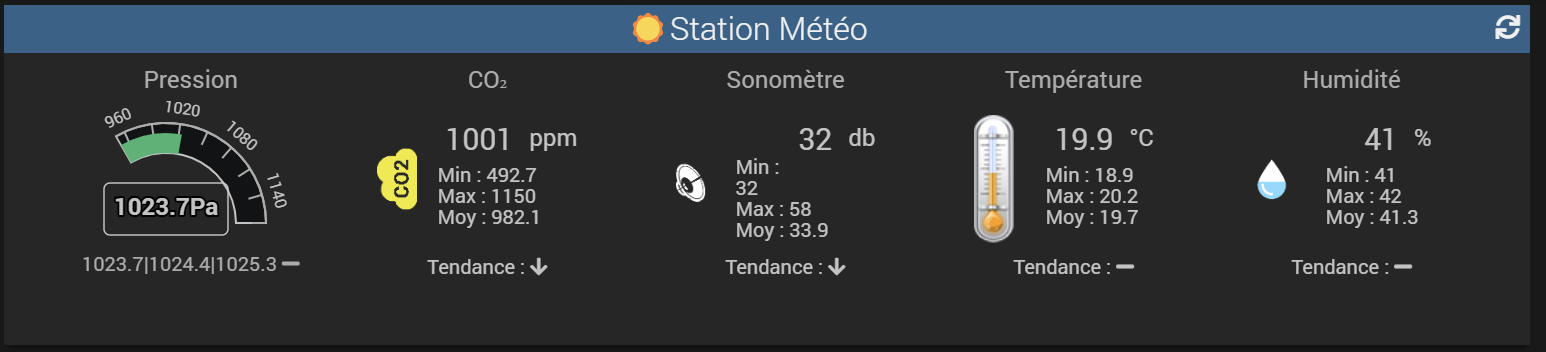

Pour personnaliser le widget de la commande « Pression », j’ai appliqué le code disponible à l’adresse Partage ouvert a contribution Widget BARO spineArc by NAK
Depuis, de façon aléatoire, s’affiche l’erreur Javascript suivante : Uncaught TypeError: Cannot read properties of undefined (reading ‹ points ›) :

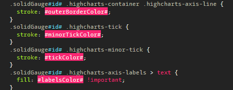

Question complémentaire, pour ma compréhension, quid des commandes surlignées en rose ?
