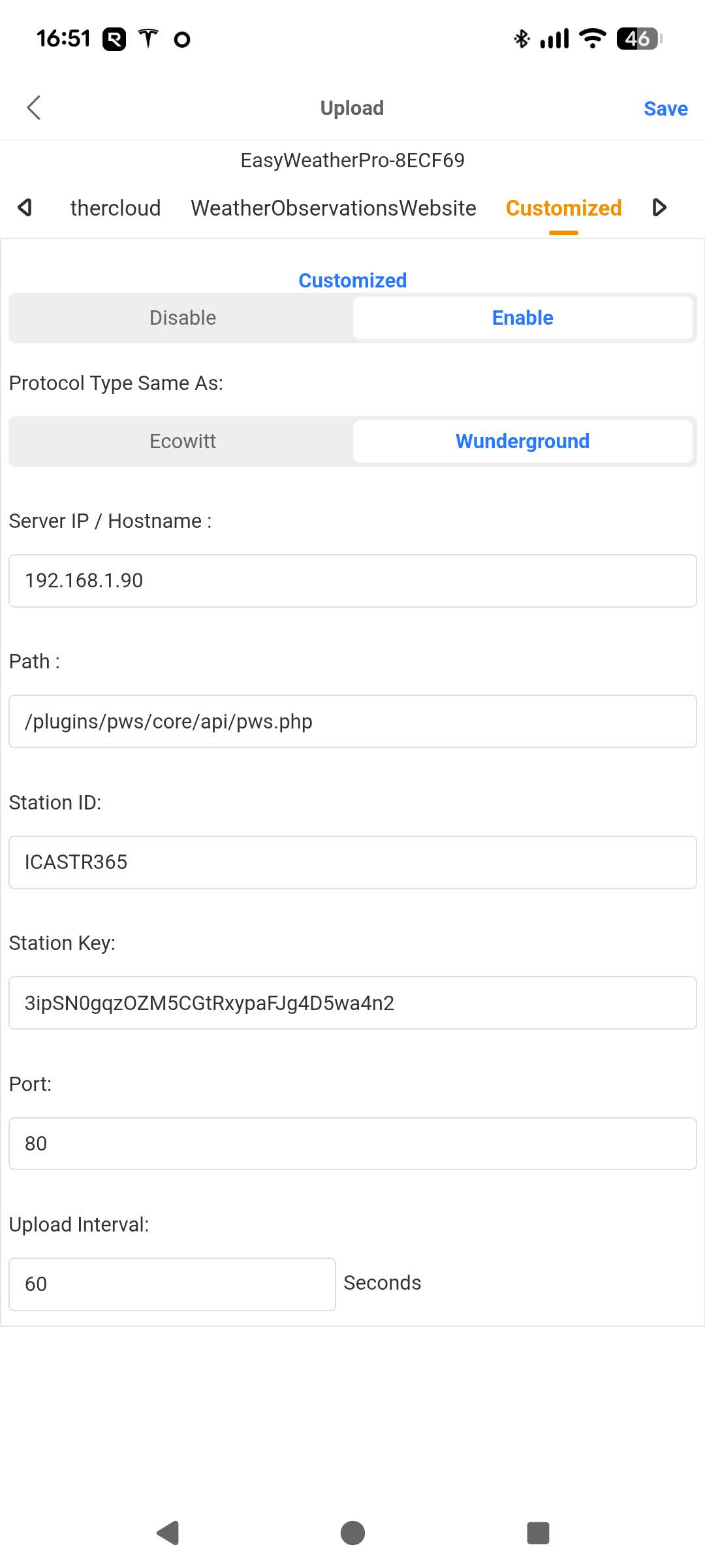

Du côté de WSView as-tu bien configuré la communication comme suit:

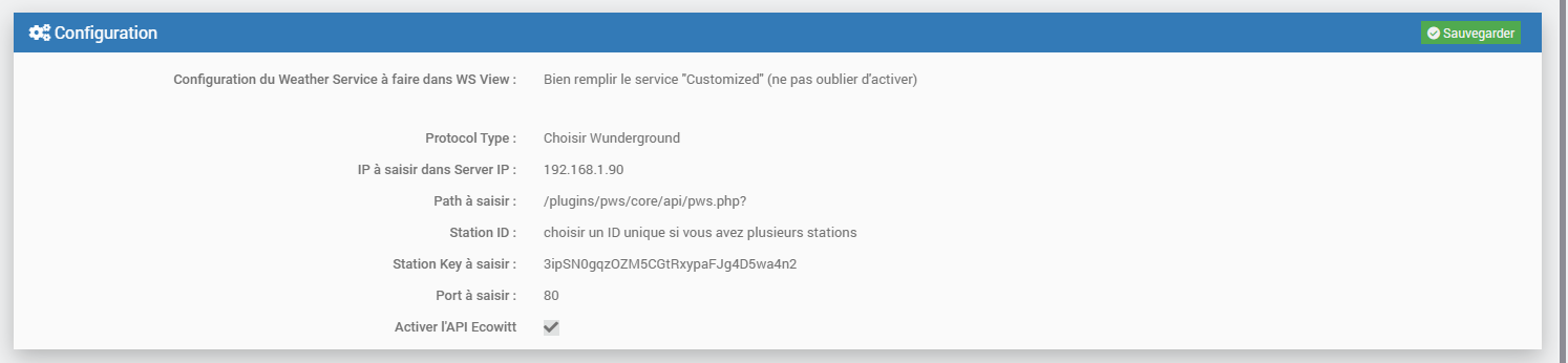

Cette même configuration est bien celle qui est reportée dans le plugin ?
Dans WSView, j’ai choisi le protocole « Wunderground »
Conforme au plugin Jeedom
Je ne trouve pas l’erreur.

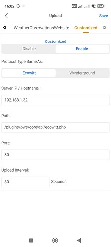

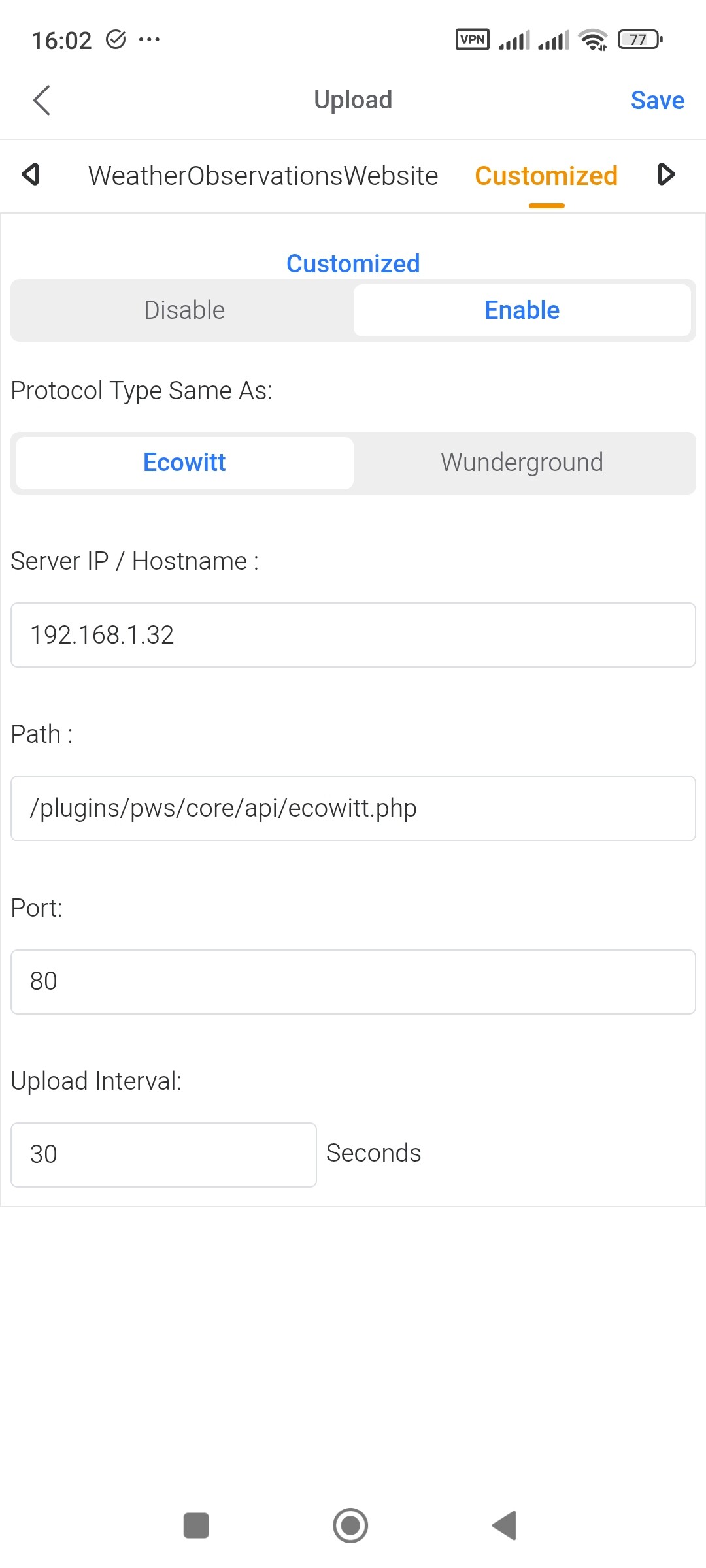

Dans la mesure où tu as une station ECOWITT et qu’un protocole dédié est sélectionnable, autant l’utiliser non ?
Le bas de la doc précise :
Il faut utiliser WS View pour configurer votre station météo via le menu “Weather Services” / “Customized”
Les paramètres à saisir :
Protocole : Ecowitt
Server IP : IP de Jeedom
Path : le path de l’API pws du plugin, /{jeedom}/plugins/pws/core/api/ecowitt.php
Port : le port de Jeedom (80 pour du http standard)
Période de rafraichissement : 16 secondes (minimum)
Tu ne risques pas grand chose à essayer
En tout cas c’est ce que j’ai de paramétré chez moi et cela fonctionne.

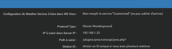

Edit : à la lecture de ton log, ne serait-ce pas juste le ? qui manque après pws.php
[quote="Gege13821, post:1, topic:143489"]
`AH00036: access to /plugins/pws/core/api/pws.phpID=ICASTR365&.......
[/quote]
Car toujours selon la doc, il est présent
Merci pour l’info.
J’ai utilsé le protocole « Ecowitt » et c’est parfait çà fonctionne !!!
La doc du plugin est trop restrictive sur le choix du protocole.
Merci pour ton aide.
