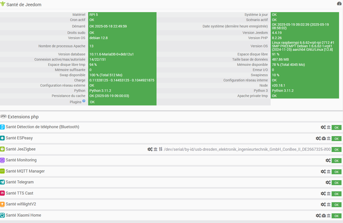

Je mets un screen de la santé au moment où je pose ma question, j’ai dû rebooter Jeedom hier soir vers 22h30.

La fuite mémoire Xiaomi m’est connue oui, et à l’installation j’avais déjà réglé le problème. Il me semble avec JPTY d’ailleurs. Ma mémoire vive dispo reste stable à 75% dans la durée, le swap à 100%.
