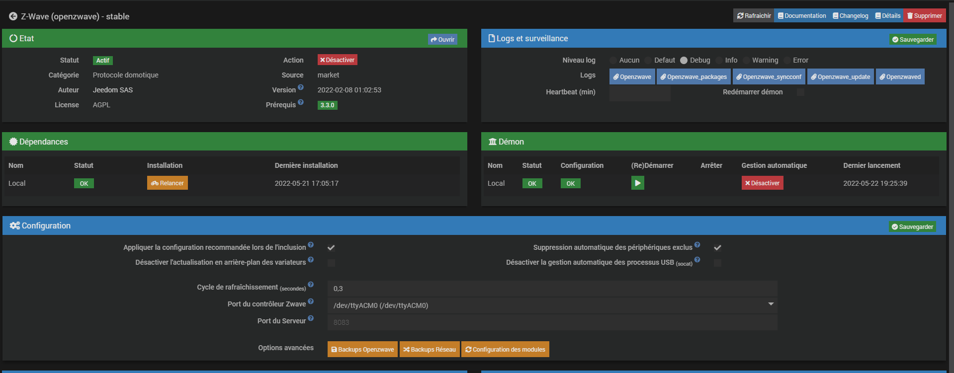

Sur la page du plugin tout est OK … ![]()
J’ai tout essayé aujourd’hui pour le remettre en marche mais sans succès.
Sur certains post, il fallait décocher des options de configuration du plugin, retirer le dongle 15 minutes, rebooter le Jeedom, mettre une rallonge, changer le port de communication en auto, réinstaller les dépendances, modifier les droits d’écriture sur le mount du dongle… bref j’ai tout éteint durant la nuit et à l’heure actuelle j’en suis toujours sur le même problème.

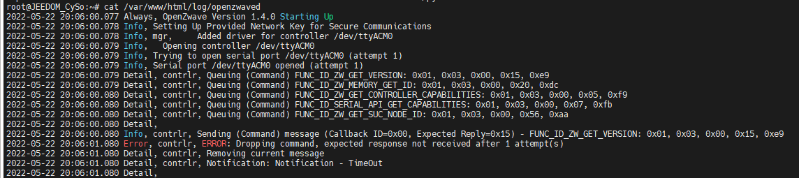

voici l’origine du BUG :
root@JEEDOM_CySo:~# cat /var/www/html/log/openzwaved
2022-05-22 19:25:40.859 Always, OpenZwave Version 1.4.0 Starting Up
2022-05-22 19:25:40.860 Info, Setting Up Provided Network Key for Secure Communications
2022-05-22 19:25:40.860 Info, mgr, Added driver for controller /dev/ttyACM0
2022-05-22 19:25:40.860 Info, Opening controller /dev/ttyACM0
2022-05-22 19:25:40.861 Info, Trying to open serial port /dev/ttyACM0 (attempt 1)
2022-05-22 19:25:40.861 Info, Serial port /dev/ttyACM0 opened (attempt 1)
2022-05-22 19:25:40.861 Detail, contrlr, Queuing (Command) FUNC_ID_ZW_GET_VERSION: 0x01, 0x03, 0x00, 0x15, 0xe9
2022-05-22 19:25:40.861 Detail, contrlr, Queuing (Command) FUNC_ID_ZW_MEMORY_GET_ID: 0x01, 0x03, 0x00, 0x20, 0xdc
2022-05-22 19:25:40.861 Detail, contrlr, Queuing (Command) FUNC_ID_ZW_GET_CONTROLLER_CAPABILITIES: 0x01, 0x03, 0x00, 0x05, 0xf9
2022-05-22 19:25:40.861 Detail, contrlr, Queuing (Command) FUNC_ID_SERIAL_API_GET_CAPABILITIES: 0x01, 0x03, 0x00, 0x07, 0xfb
2022-05-22 19:25:40.861 Detail, contrlr, Queuing (Command) FUNC_ID_ZW_GET_SUC_NODE_ID: 0x01, 0x03, 0x00, 0x56, 0xaa
2022-05-22 19:25:40.861 Info, contrlr, Sending (Command) message (Callback ID=0x00, Expected Reply=0x15) - FUNC_ID_ZW_GET_VERSION: 0x01, 0x03, 0x00, 0x15, 0xe9
2022-05-22 19:25:41.861 Error, contrlr, ERROR: Dropping command, expected response not received after 1 attempt(s)
2022-05-22 19:25:41.861 Detail, contrlr, Removing current message
2022-05-22 19:25:41.861 Detail, contrlr, Notification: Notification - TimeOut
2022-05-22 19:25:41.862 Detail,
2022-05-22 19:25:41.862 Info, contrlr, Sending (Command) message (Callback ID=0x00, Expected Reply=0x20) - FUNC_ID_ZW_MEMORY_GET_ID: 0x01, 0x03, 0x00, 0x20, 0xdc
2022-05-22 19:25:42.862 Error, contrlr, ERROR: Dropping command, expected response not received after 1 attempt(s)
2022-05-22 19:25:42.862 Detail, contrlr, Removing current message
2022-05-22 19:25:42.862 Detail, contrlr, Notification: Notification - TimeOut
2022-05-22 19:25:42.863 Detail,
2022-05-22 19:25:42.863 Info, contrlr, Sending (Command) message (Callback ID=0x00, Expected Reply=0x05) - FUNC_ID_ZW_GET_CONTROLLER_CAPABILITIES: 0x01, 0x03, 0x00, 0x05, 0xf9
2022-05-22 19:25:43.863 Error, contrlr, ERROR: Dropping command, expected response not received after 1 attempt(s)
2022-05-22 19:25:43.863 Detail, contrlr, Removing current message
2022-05-22 19:25:43.863 Detail, contrlr, Notification: Notification - TimeOut
2022-05-22 19:25:43.863 Info, contrlr, Sending (Command) message (Callback ID=0x00, Expected Reply=0x07) - FUNC_ID_SERIAL_API_GET_CAPABILITIES: 0x01, 0x03, 0x00, 0x07, 0xfb
2022-05-22 19:25:44.864 Error, contrlr, ERROR: Dropping command, expected response not received after 1 attempt(s)
2022-05-22 19:25:44.864 Detail, contrlr, Removing current message
2022-05-22 19:25:44.864 Detail, contrlr, Notification: Notification - TimeOut
2022-05-22 19:25:44.864 Info, contrlr, Sending (Command) message (Callback ID=0x00, Expected Reply=0x56) - FUNC_ID_ZW_GET_SUC_NODE_ID: 0x01, 0x03, 0x00, 0x56, 0xaa
2022-05-22 19:25:45.865 Error, contrlr, ERROR: Dropping command, expected response not received after 1 attempt(s)
2022-05-22 19:25:45.865 Detail, contrlr, Removing current message
2022-05-22 19:25:45.865 Detail, contrlr, Notification: Notification - TimeOut
Un timeout sur le contrôleur… ![]()
Ma page du plugin :
Quand je fais un redémarrage du démon voici les logs en temps réel :

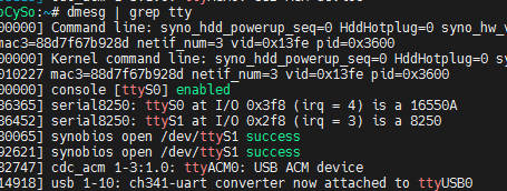

Mon dongle USB est bien monté sur ma VM
Le plugin est en écoute mais impossible de discuter avec le dongle
Si quelqu’un a une piste… ![]()
