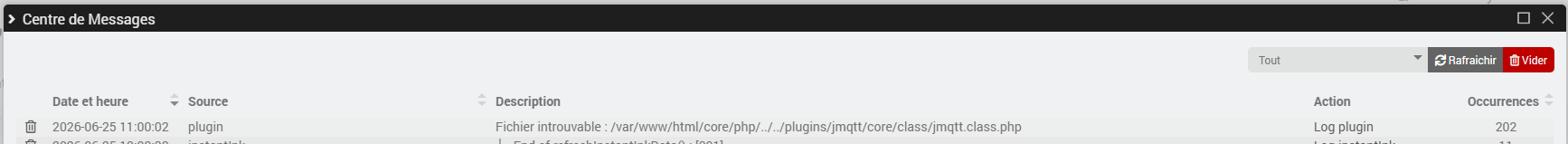

Depuis la mise à jour 4.6.0 hier soir j’ai toutes les 5 mn environ, un message :
0240|[2026-06-25 10:50:02] ERROR  Fichier introuvable : /var/www/html/core/php/../../plugins/jmqtt/core/class/jmqtt.class.php
0241|[2026-06-25 10:55:01] ERROR  Fichier introuvable : /var/www/html/core/php/../../plugins/jmqtt/core/class/jmqtt.class.php
0242|[2026-06-25 11:00:02] ERROR  Fichier introuvable : /var/www/html/core/php/../../plugins/jmqtt/core/class/jmqtt.class.php
0243|[2026-06-25 11:00:02] ERROR  Fichier introuvable : /var/www/html/core/php/../../plugins/jmqtt/core/class/jmqtt.class.php
Le fichier existe bien mais se trouve dans /opt/jeedom/www/plugins/jMQTT/core/class/jMQTT.class.php
jmqtt est écrit avec des majuscules (sauf le j) aussi bien dans le chemin que dans le nom du fichier alors que le message donne un chemin et nom tout en minuscules.
À part ce message, tout semble fonctionner normalement. C’est le seul plugin qui a ce comportement.
Le message est dans les logs plugin.

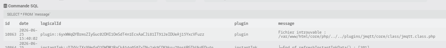

depuis la page bdd, tu peux exécuter la commande SQL suivante :
ensuite tu recherche le message correspondant, et tu copie/colle ou capture du logicalId stp.
logicalId
plugin::6yxWWqQYBrmsZIyGuc02DHI1OmSdT4n1EcxAaCJi81IT912eIDUeAj15YxcVFuzz
Ok, rien d’intéressant.

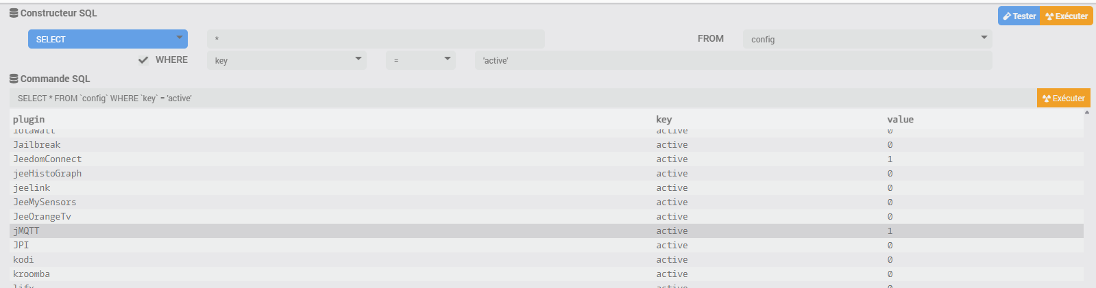

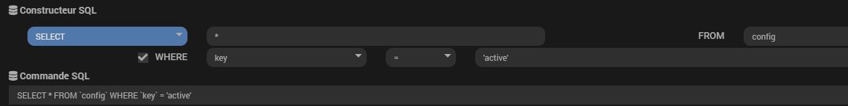

et maintenant ceci stp :

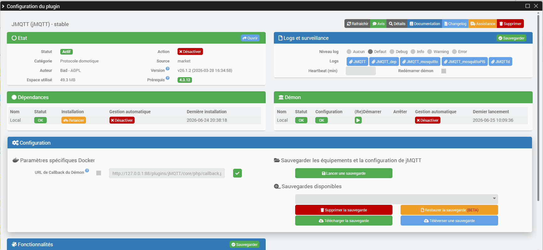

et regarde si tu as un plugin jmqtt.

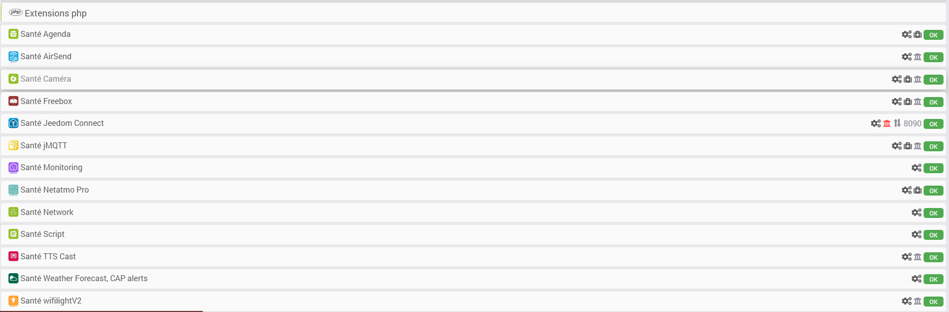

Apparemment, le plugin jMQTT semble bien actif…
Probablement rien à voir, mais j’ai aussi un plugin sans nom, inactif…
C’est curieux mais effectivement rien a voir je pense aussi.

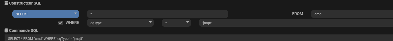

Une autre piste, peux-tu tester cette cmd sql, et vérifier si tu as des eqType jmqtt
