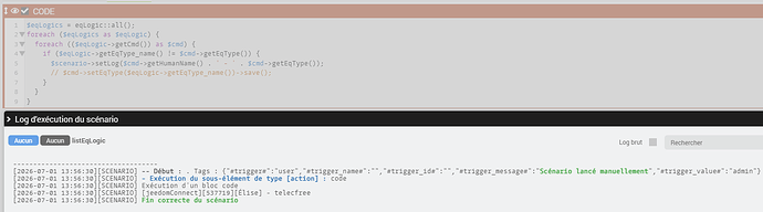

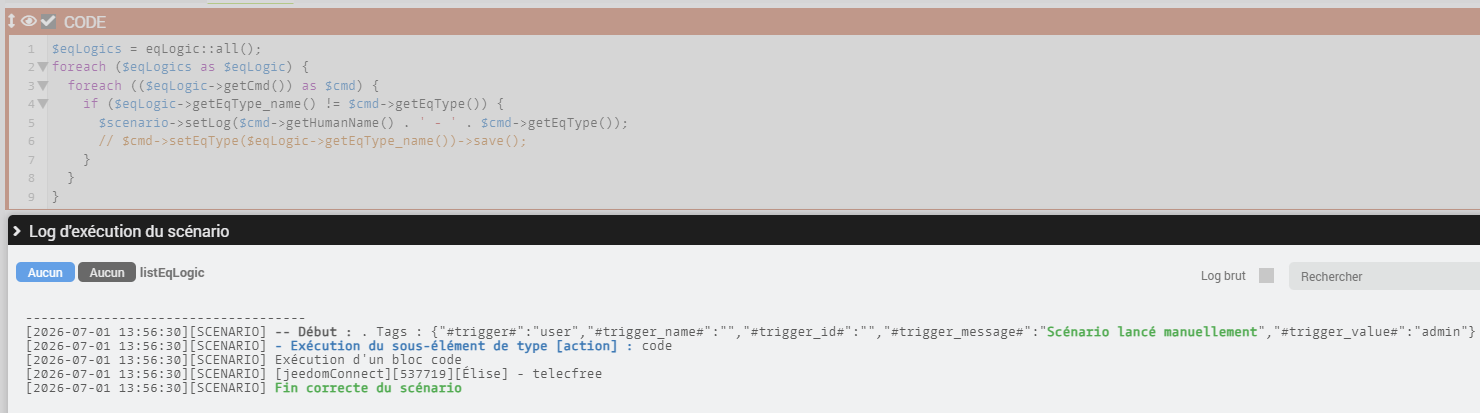

tu peux tester ceci :
$eqLogics = eqLogic::all();
foreach ($eqLogics as $eqLogic) {
  foreach (($eqLogic->getCmd()) as $cmd) {
    if ($eqLogic->getEqType_name() != $cmd->getEqType()) {
      $scenario->setLog($eqLogic->getEqType_name() . ' - ' . $cmd->getHumanName() . ' - ' . $cmd->getEqType());
      // $cmd->setEqType($eqLogic->getEqType_name())->save();
et poster le résultat dans un bloc préformatté stp
[2026-07-01 16:19:42][SCENARIO] -- Début : . Tags : {"#trigger#":"user","#trigger_name#":"","#trigger_id#":"","#trigger_message#":"Scénario lancé manuellement","#trigger_value#":"admin"}
[2026-07-01 16:19:42][SCENARIO] - Exécution du sous-élément de type [action] : code
[2026-07-01 16:19:42][SCENARIO] Exécution d'un bloc code
[2026-07-01 16:19:43][SCENARIO] JeedomConnect - [jeedomConnect][537719][Élise] - telecfree
[2026-07-01 16:19:43][SCENARIO] Fin correcte du scénario
Holala :rofl: je ne voit pas comment cela peut-être possible,
Tu as une commande avec un eqType du plugin telecfree dont l’eqlogic est issu du plugin jeedomConnect.

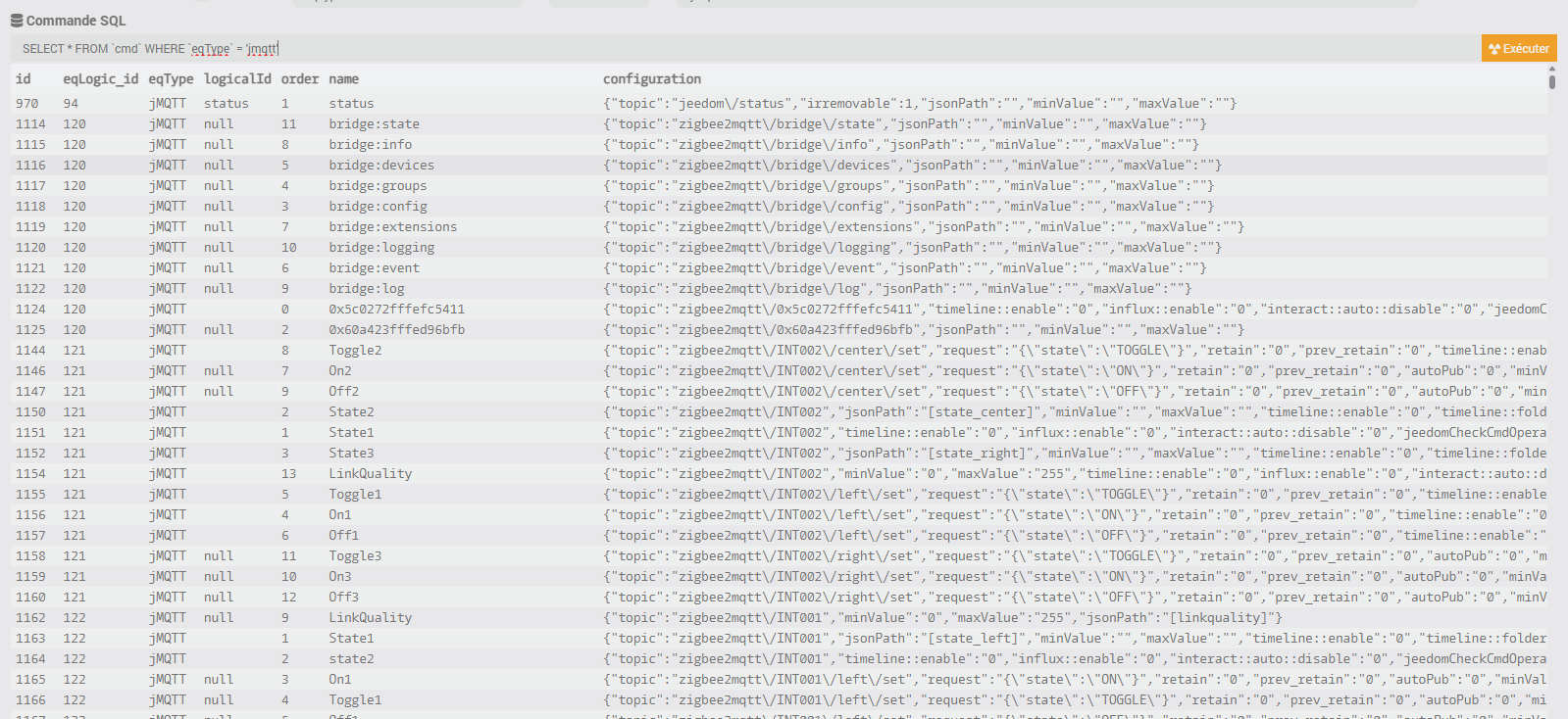

Non c’est sûre, tu as rien d’autres ? un scénario avec bloc code par exemple qui pointerait sur jmqtt ?
tu peux lancer une recherche de ce style :
Avec jmqtt:: ou jMQTT:: la recherche ne revoie rien.
Avec jMQTT, j’ai trois scenarios qui apparaissent, chacun ayant en fait une ligne du type foreach(eqLogic::byType(‹ jmqtt ›, true) as $eq){ qui lance ensuite certaines vérifications.
J’ai aussi 114 équipements et 1574 commandes.
J’ai le même résultat en recherchant jMQTT ! La recherche semble ne pas être sensible à la casse.
