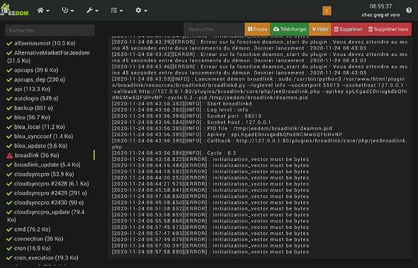

Meme erreur par ici sur un jeedom en 3.3.53 sur stretch , après mise à jour du plugin :
[2020-11-23 23:00:11.371][ERROR] : initialization_vector must be bytes
[2020-11-23 23:00:11.392][ERROR] : initialization_vector must be bytes
j’ai tenté la restauration d’une sauvegarde précédente et une mise à jour des dépendances sans résultat.
cependant une installation du module python crypto a corrigé le pb :
pip3 install -U ‹ cryptography > 3.0
une mise à jour du script de dépendance est peut être nécessaire. En tout cas tout refonctionne parfaitement.

Chez moi, cette solution n’a pas fonctionné et ai maintenant ce message dans les logs:
ImportError: No module named ‹ cryptography › ![]()
J’ai bien noté lorsque j’ai passé la commande pip3 install -U « cryptography>3.0 » le message disant que python 2.7 n’était plus supporté, et donc ai fouillé sur les forums comment passer à python 3 (oui, je sais que c’est pas bien cette version obsolète, mais tant que le système tournait…)

Alors que l’install de cryptography est bien faite :
[2020-11-24 09:17:24][ERROR] : Attention je pense qu'il y a un soucis avec le démon que j'ai relancé plus de 3 fois consécutivement
File "/var/www/html/plugins/broadlink/resources/broadlinkd/broadlinkd.py", line 33, in <module>
from broadlink import broadlink,rm2,a1,mp1,sp2,rm4
File "/var/www/html/plugins/broadlink/resources/broadlinkd/broadlink/broadlink.py", line 12, in <module>
from cryptography.hazmat.backends import default_backend
ImportError: No module named 'cryptography'

ayant été « victime » du non fonctionnement du plugin après la maj du 19, j’ai vite fait machine arrière en mettant l’archive d’olive car la restauration d’un backup ne me solutionnait pas le bug et j’avais toujours le fameux (je suis sur VM Debian 9 avec un NUC en ESXi) :
ensuite j’ai vu que dans la nuit un correctif était là, j’ai donc fait un apt-get update puis apt-get upgrade
en SSH pour vraiment être sur d’avoir des derniers packages dans ma debian9.
J’ai ensuite mis a jour le plugin par Jeedom qui a donné ceci :

Une petite relance des dépendances + redémarrage du demon et hop, tout est revenu dans l’ordre, et les commandes de ma RM Mini refonctionnent normalement !!! (c’était le cas en revenant à l’ancienne version du plugin, mais au moins là c’est propre).
