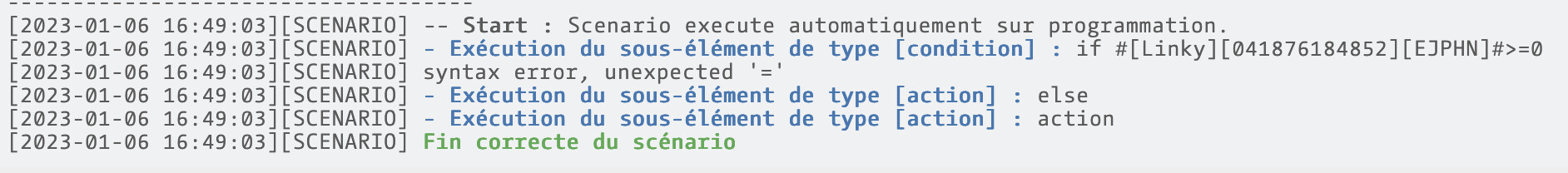

#[Linky][041876184852][EJPHN]#>=0
et voici le résultat:

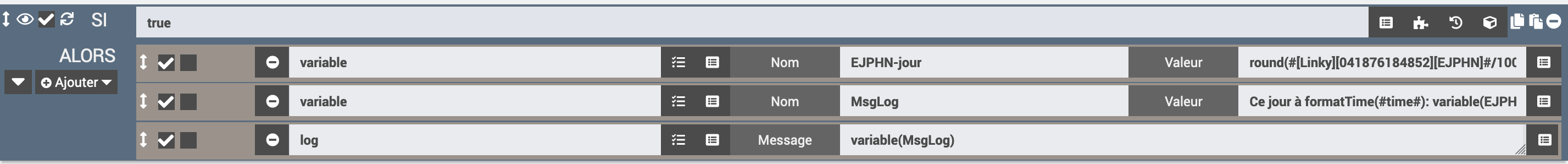

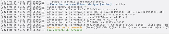

J’ai d’autres scénarios sans aucune condition qui génèrent la même erreur, par exemple
qui génère

Oui, en fait mes déductions (erronées) étaient faussées par le fait qu’en nommant ma variable de test comme une variable d’un autre scénario j’avais eu l’impression que ça fonctionnait mais en réalité je ne faisais que récupérer la valeur de cette autre variable. Le problème demeure: la lecture d’une commande dans mes scénarios ne me retourne rien, ou plus exactement (ça je viens de le constater à l’instant en déplaçant la première variable en 2ème position) c’est seulement la première variable déclarée en tête de scenario qui ne reçoit rien à cause de l’erreur "Syntax error, unexpected ‹ = › ". cette erreur empêche la première action de s’exécuter à mon avis. Je peux contourner le problème en créant une première action « bidon » qui sert de masque pour l’erreur mais j’aimerais autant que cette erreur disparaisse bien entendu.
