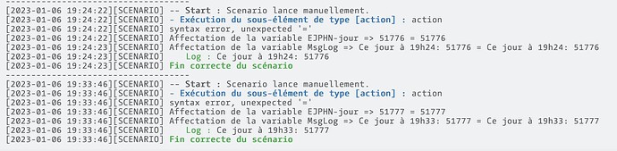

Voici le scenario de test « bidouillé » où la première variable n’est pas utilisée car elle ne franchit pas « l’erreur », tandis que la seconde variable, elle, reçoit la valeur de round(#[Linky][041876184852][EJPHN]#/1000,0).
Sur le log on voit bien que la variable « EJPHNDay » ne reçoit rien, elle n’apparaît même pas.

Voici le log du « truc » très simple, une seule action comme suggéré
L’erreur se produisait déjà avant l’installation de l’upgrade, mais je veux bien forcer la réinstallation.
J’ai ajouté un « - » dans le nom pour ne pas reprendre le nom déjà existant pour une autre variable.
Tu as eu ce log en créant un nouveau scénario qui ne contient que l’instruction de @Phpvarious ??
(Action : variable / Nom:test / Valeur:1000)

Oui, j’ai crée un nouveau scenario avec cette seule instruction et le log est le même.
J’ai refait la mise à jour de Jeedom hier soir.
Voici le log http.error depuis janvier 2023. J’ai examiné ce log et finalement trouvé l’origine de l’erreur, il s’agissait d’une ligne dans une fonction « user » que j’ai corrigée et les scenarios s’exécutent correctement. Je ne vois pas directement pq cette erreur dans php mais ce n’est pas grave puisque l’erreur a disparu. Je vais examiner cette fonction à mon aise.

Oui dans une fonction qui sauve ma consommation en kWh journalière et que je venais de modifier. Mais je ne comprends pas vraiment comment une erreur de syntaxe dans une fonction php qui n’est pas du tout appelée par un scenario peut générer une erreur dans ce scenario, encore moins dans le testeur d’expression lorsqu’on teste une commande, c’est comme si tous les les liens partant d’une commande étaient parcourus dès que l’une d’entre elles est utilisée. Il doit y avoir une raison à cela…
@ Nemeraud
Merci pour ces conseils que je vais essayer de suivre, ceci dit mon application est très limitée, je n’utilise Jeedom que pour suivre ma conso électrique par l’interface RPI-DOM et le plugin Teleinfo, mes variables ne servent donc qu’au transfert des kWh « normaux » et « de pointe » vers la base de données. Tout fonctionnait sans problème depuis 2020 (+/-) jusqu’à « la fin de vie » au 1er janvier dernier et les remous qui en ont résulté. J’ai donc introduit moi-même une erreur dans php en cherchant à résoudre le problème de « fin de vie » (avant de chercher la cause sur le forum Jeedom :wink:)
pour pouvoir éxécuter tes fonctions de userfunction il faut bien le loader …
Oui si on en a besoin, mais le cas présent le scenario de test ne devait exécuter aucune fonction de userfunction, cela voudrait donc dire que les userfunctions sont « (re)loadées » (et (re)vérifiées) avant l’exécution de n’importe quel scenario, qu’il fasse appel à une user function ou non. Bizarre quand-même que le testeur d’expression doive également loader/vérifier les userfunctions pour tester une commande qui n’a aucun lien avec ces fonctions. Le(s) développeur(s) qui connaît/ssent bien les rouages internes de Jeedom pourrait/ent sans doute nous éclaircir là-dessus…
Voir réponse si dessus.
Et le core vérifie rien il load user functions. L’erreur de syntaxe c apache qui te l’envoie.
