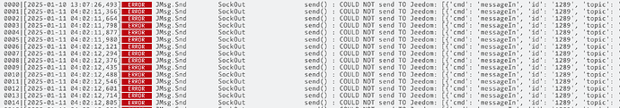

Bonjour.
Je pense que ce que vous expliquiez est en effet ce qu’il se produit. A un moment donné, de ce que je comprend, Jeedom n’est pas capable de traiter un message. Voici ce que je trouve dans les log du plugin jmqtt. Il n’y a aucune autre erreur dans Jeedom (tous les autres logs, que ce soit api ou http, sont verts).
Même si je ne vois pas d’erreur dans les logs du plugin homewizard, c’est à ce heure là qu’il commence à ne plus mettre à jour les données et j’imagine donc que c’est la même cause.
Je remarque le plugin jmqtt se remet à fonctionner quelques minutes après l’erreur. Je ne constate aucuns soucis sur les autres plugins (qui ne sont donc soit pas impactés soit ils arrivent à redémarrer après ce genre de problème).
J’ai effacé tous les logs et j’ai redémarrer le demon du plugin HomeWizard. C’est donc reparti. J’imagine que le problème va se reproduire dans quelques jours. Je surveille donc afin de vérifier que c’est bien là que se pose le problème sur mon installation et je peux, si besoin, fournir plus d’informations à ce moment là.
Le problème n’est donc pas sur le plugin homewizard. Par contre, il y aurait peut-être moyen de faire en sorte qu’il puisse, comme jmqtt, ne pas se bloquer lorsqu’il rencontre le problème ?
Non, à partir du moment où d’autres plugins ont le même problème, c’est à vous à résoudre votre problème sur votre système. Je ne peux reproduire votre problème donc je ne peux faire ce que vous me demandez.
(Pour info il y a déjà un système pour détecter les problèmes de réponse de jeedom il réessaie 3x après quelques secondes et il n’y est pas arrivé … donc probablement que le problème s’étend plus loin… un système en problématique de mémoire est instable et imprévisible…)
Je clôture la demande ici, comme signalé depuis le début vous avez un problème sur votre système.
Oui pas de problème pour clôturer le sujet. Je vais continuer avec le script python qui fonctionne à merveille depuis des années.
Même si, je vous l’accorde, il y a un problème « Jeedom » durant quelques minutes, les autres plugins le gère tellement bien que je ne l’avais jamais remarqué et je vais donc continuer comme cela puisque je ne suis en rien gêné par l’état actuel de mon Jeedom.
