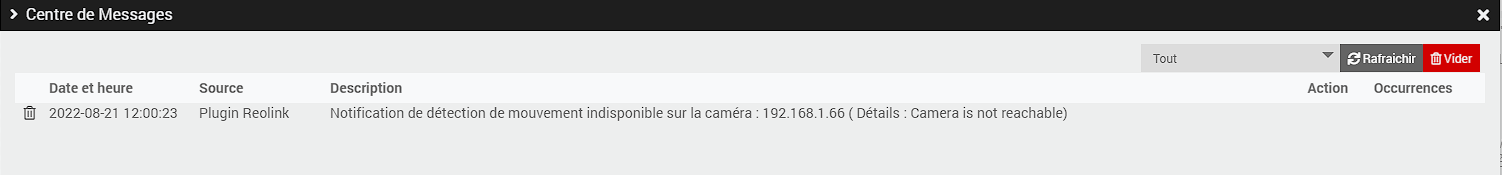

Au vue de l’horodatage de l’erreur je ne comprend pas bien comment il peut m’indiquer que la caméra n’est pas joignable sur le réseau… (12:00:23)
La seule chose que je constate c’est que l’erreur « a l’air » de se produire après la phase du « #### CRON refresh … »
