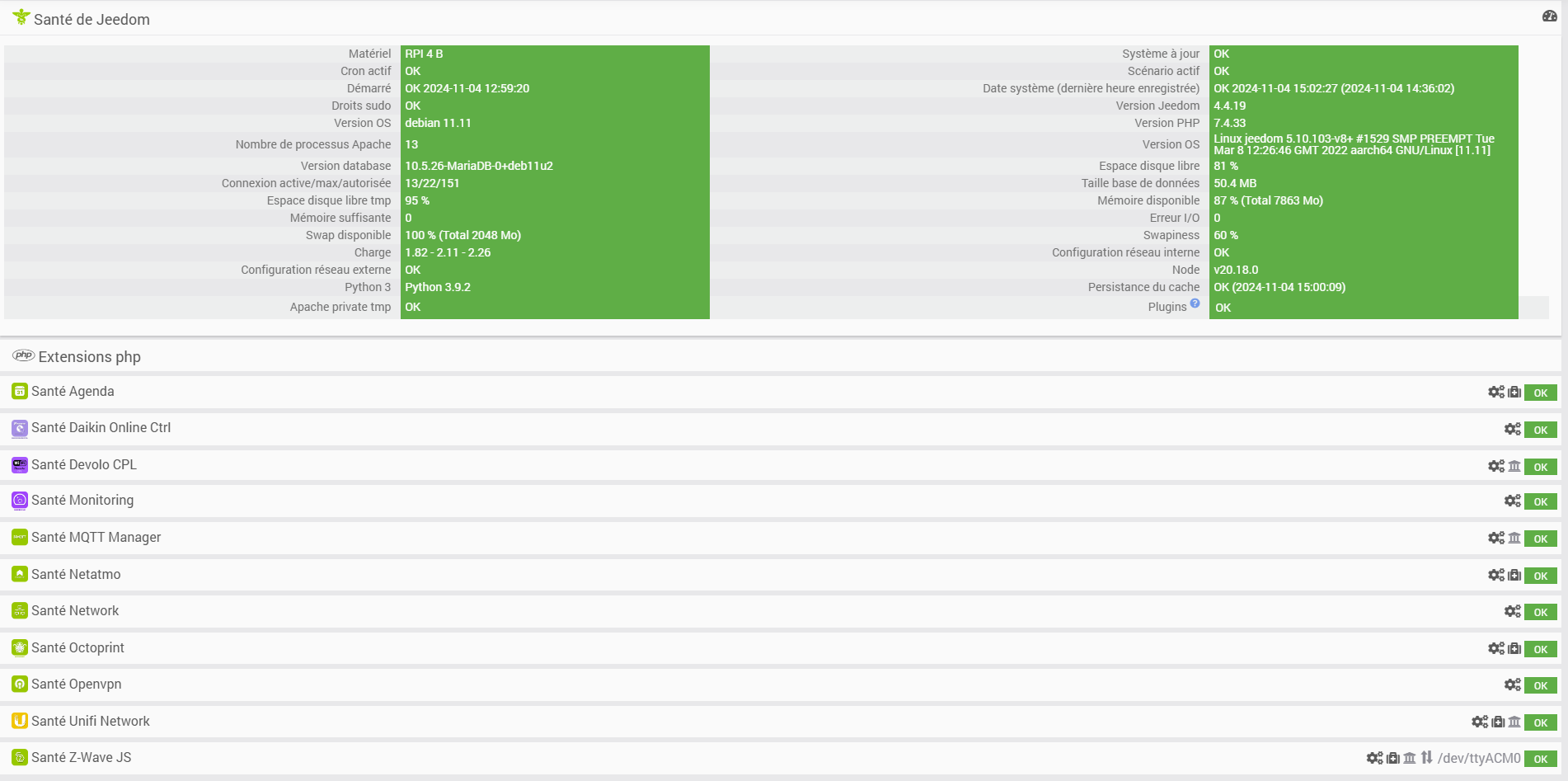

Santé du Jeedom: tout à vert

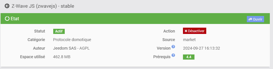

Version z-Wave: 2024-09-27 16:13:32

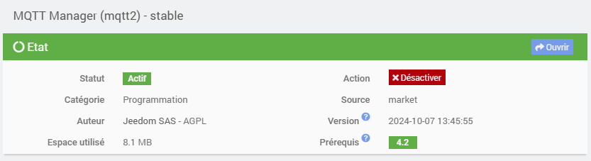

Version MQTT Manager: 2024-10-07 13:45:55

La véracité de la page santé ne dépends pas de sa couleur mais bien des informations qu’elle contient.
Ne pas la communiquer est une erreur et fait perdre du temps à toutes personnes qui veut aider ou tenter de reproduire la config pour reproduire un bug !
Là encore, préciser si ce sont des versions stables ou béta est intéressant.

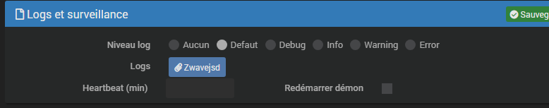

Il faut mettre le niveau de log du plugin en mode debug et redémarrer afin que l’on aie le log le plus parlant possible quand le souci se produit.
Et ce log doit être copié ici entre balises.

Quand on parle de log du plugin en mode debug ce sont forcément les log du démon !
ET miracle de l’IHM, les logs de demon finissent par D comme dans papa.
Copié entre balises ça veut dire utiliser cela
