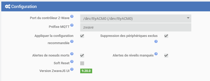

Quel est le port du contrôleur Zwave dans la configuration ?

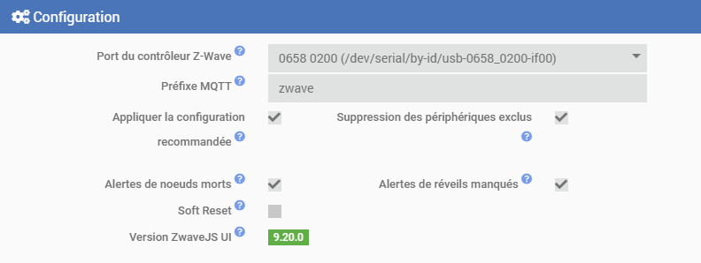

Tu devrais être en device id sous debian 11 et sup.
Je viens de changer et redémarrer le daemon
Qu’est-ce que c’est censé changer dans la configuration?
Normalement ça permet au soft reset de fonctionner correctement avec des contrôleurs usb. Car sur gen5 il est conseillé si possible de conserver le soft reset qui a son utilité.
Donc tu peux essayer de cocher le soft reset, et de tester un redémarrage du pi.
Merci du conseil, je viens de modifier cela et de faire un redémarrage « propre » de mon jeedom … arrêt total du pi pendant 5 minutes et redémarrage … je laisse tourner et monitore le tout
