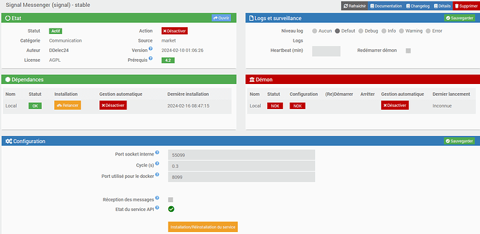

Voici quelques captures

pourrais tu effacer cet apostrophe dans ton scénario et le réécrire (avec le caractère classique 4 du clavier)
