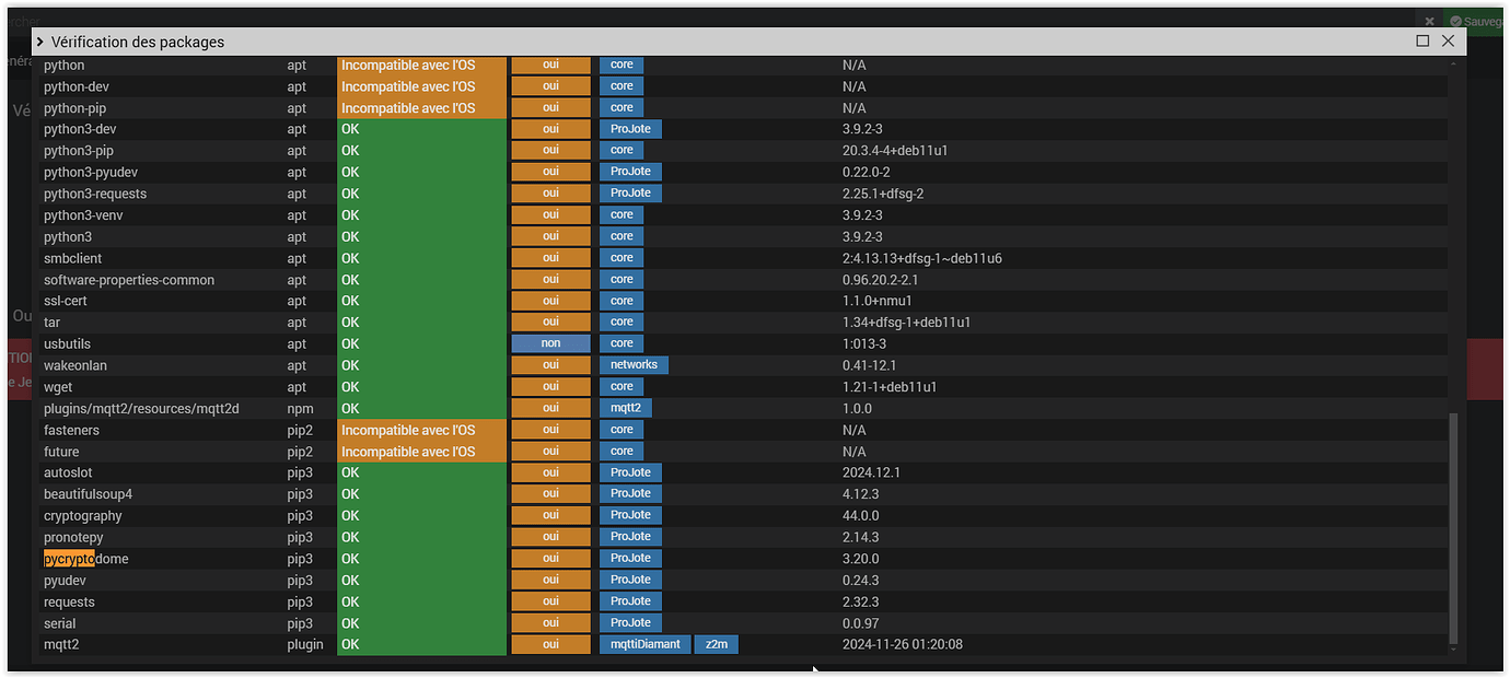

Dans mon cas, j’ai 2 packages
Mais @dsigmoun semble avoir la même erreur
[2025-01-24 19:31:41][DEBUG] : {'nom': 'Identification', 'session': 4620364, 'numeroOrdre': 'E46BFC0D22694DE84477AF339E8AD294', 'donneesSec': {'data': {'modeCompMdp': 0, 'modeCompLog': 1, 'challenge': 'E03E8EB944048ED9AD1E7D7C94A72DE8AE92989B9B8137EC42237013E4C17E1FBDF1F2010516A835AF57F7ED8DDA0254'}, 'nom': 'Identification'}}
An error occurred: line  72 function/symbol 'SHA256_init' not found in library '/usr/local/lib/python3.9/dist-packages/Crypto/Util/../Hash/_SHA256.cpython-39-x86_64-linux-gnu.so': /usr/local/lib/python3.9/dist-packages/Crypto/Util/../Hash/_SHA256.cpython-39-x86_64-linux-gnu.so: undefined symbol: SHA256_init
mais il n’a pas le plugin Broadlink
Pour moi, il faut que je modifie tout le plugin pour qu’il est son propre environnement python. Et là, je ne serais pas pénalisé par les bibliothèques d’autre deamon.
Mais dans le cas de @dsigmoun , il n’a pas d’autre package et portant la même erreur ?

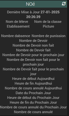

Je viens de faire un essai sur ma machine de test sous debian 12, et là le QR code est bien reconnu. Sur la page de configuration, j’ai la photo le nom, prénom, la classe et l’établissement.
Par contre, dans les commandes, il n’y a aucune information.
11:22:05 est le moment où j’ai cliqué sur le bouton rafraîchir.

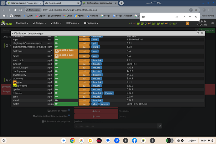

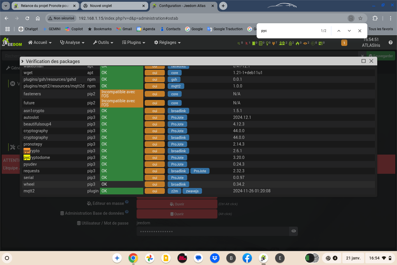

Je ne sais pas si cette partie m’était destinée, mais dans mon cas, je ne peux pas enlever le PyCrypto, il semble lié au plugin officiel Broadlink que j’utilise.
Dois je attendre que le plugin soit refait pour qu’il gère l’encapsulation de son environnement ?
j’ai passé la MAJ, même si les modifications ne semblent pas concerner mon problème.

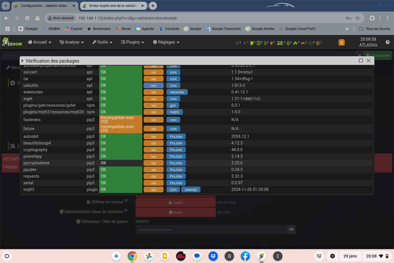

J’ai désactivé le plugin broadlink
je n’ai donc plus que le package : pycryptodome
mais toujours la même erreur
0002|An error occurred: line  72 function/symbol 'SHA256_init' not found in library '/usr/local/lib/python3.9/dist-packages/Crypto/Util/../Hash/_SHA256.cpython-39-aarch64-linux-gnu.so': /usr/local/lib/python3.9/dist-packages/Crypto/Util/../Hash/_SHA256.cpython-39-aarch64-linux-gnu.so: undefined symbol: SHA256_init
