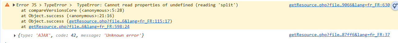

Depuis quelques temps j’ai cette erreur qui s’affiche quand je suis dans les onglets liés au plugin (quand je lance le market, quand je suis dans la config d’un plug-in…)
core/ajax/jeedom.ajax.php : ReferenceError /error: Can't find variable: compareVersions /async:true /type:POST /dataType:json /action:version
impossible de savoir lequel créé cela et rien dans les logs. Cela dit, cela ne me pose pas de problème particulier. Mais j’aimerais bien enlever cette erreur.

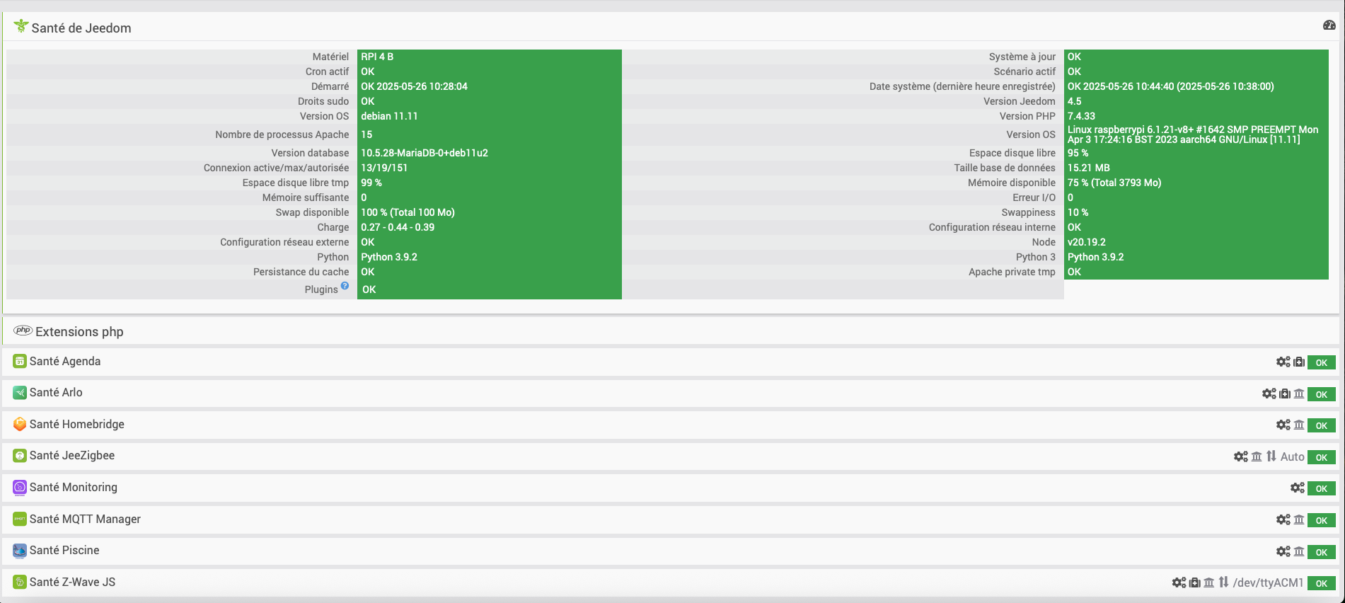

La page santé jeedom serait un plus.
Pardon. La voici

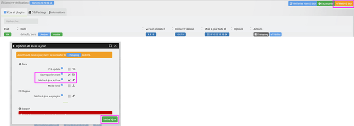

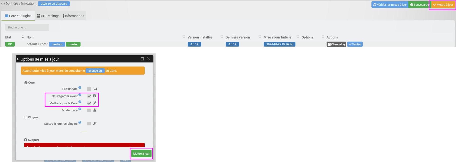

Tu peux forcer la maj du core comme ceci :
Dans les options de maj, décoche mettre à jour les plugins et lance, le core sera à mis à jour
Merci beaucoup !
Mise à jour du core faire, mais malheureusement cela ne change rien…
