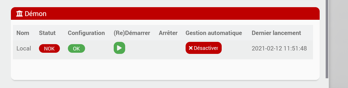

[2021-02-12 11:45:43][ERROR] : Impossible de lancer le démon broadlink, vérifiez la log
dans le paramétrage du plugin broadlink, mais pas de redémarrage :
[2021-02-12 11:52:19][ERROR] : Impossible de lancer le démon broadlink, vérifiez la log
