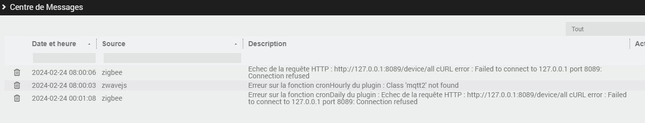

Hello tout le monde,
Depuis peu j’ai toutes ces erreures qui apparaissent :
Auriez vous des idées ?
merci,
Cyril

Passer à jeezigbee pour ne plus utiliser un plugin obsolète ?
Ah il est obsolète ? étrange qu’il n’y est pas d’alerte dans Jeedom…
Bon je m’en suis débarré en relançant plusieurs fois le daemon.
Question : Si je passe à jeezigbee je perd l’historique de les commandes zibgee actuelle?
Avec 2 clés, il est tout à fait possible de faire la migration en douceur et d’utiliser l’outil remplacer
du Core qui fera cela à merveille sans perdre les historiques
Malheureusement j’en ai qu’une , celle intégrée à la Luna
Alors renommer les anciens modules zigbee en OLD_xxxx, arrêter le demon Zigbee (les équipements seront toujours présents mais inactifs), installer Jeezigbee et utiliser l’outil remplacer.
A savoir que pendant cette migration, les modules sur Zigbee ne seront plus actifs et devront tous être réappairés.
Merci pour cette réponse très complète et constructive
