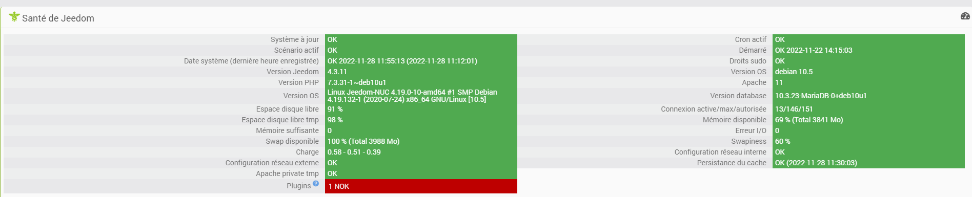

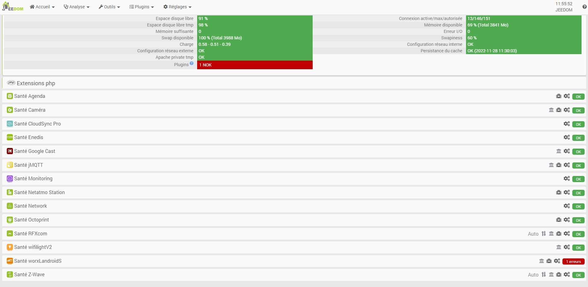

et une capture de la page santé jeedom aussi svp

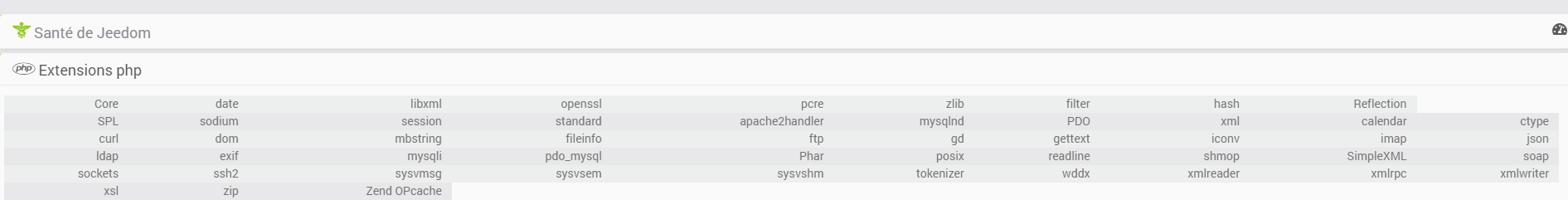

Il faudrait la page santé jeedom, les 2 premiers panneaux:
- santé générale
- extensions php

Déja essayé sans succès , je suis en Debian 10 la commande phpenmod mosquitto
me donne :
Et j’arrive pas a trouver ni comprendre pourquoi
