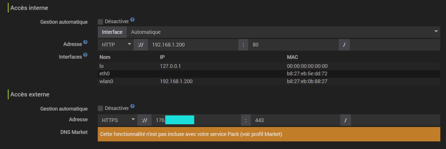

Tu peut fournir une capture de la configuration « Réseau » en masquant les éléments sensible.
Réglages > Systeme > configuration > onglet Réseaux
Je masque les ips et les macs , du coup tu verras pas grand chose :slight_smile:
C’était juste pour confirmer que l’adresse et le port etaient bien renseigné.
J’ai comme l’impression que l’app tente de contacter l’api en omettant d’utiliser le port.
faudra attendre une réponse de @Sekiro pour ce sujet.
Oui tout est renseigné, et je n’ai rien touché depuis 3 ans la dessus meme jeedom, meme box.

Il n’y avait aucune raison de masquer ip et port interne, ce ne sont pas des infos sensibles (pareil pour la mac mais on s’en fiche ici)

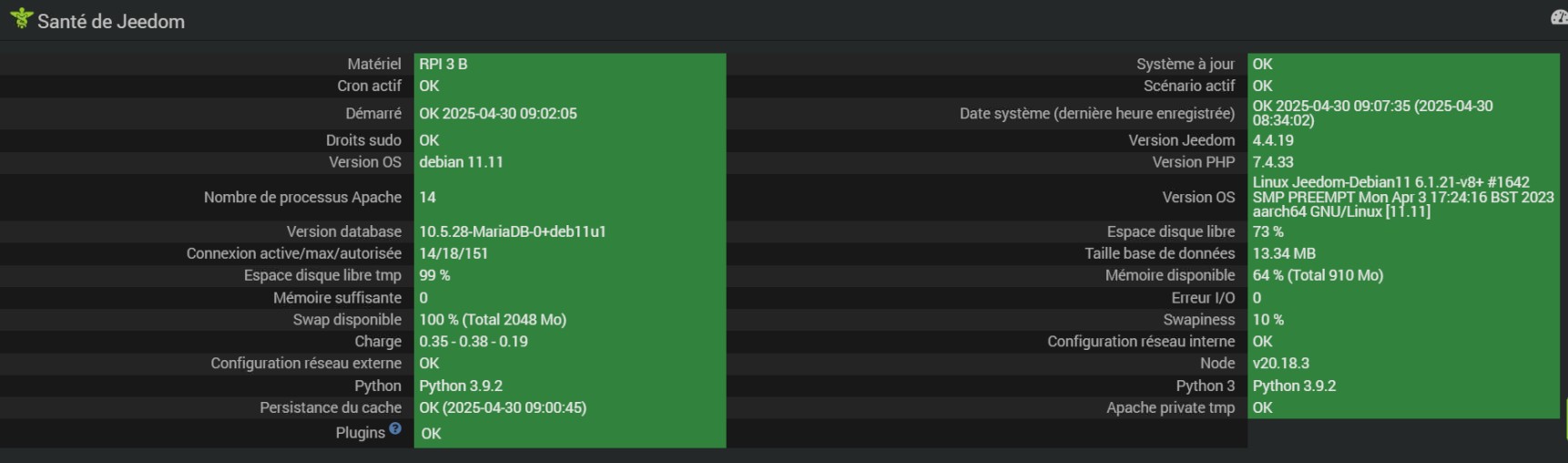

  • montrez la page santé jeedom, nécessaire à chaque demande.

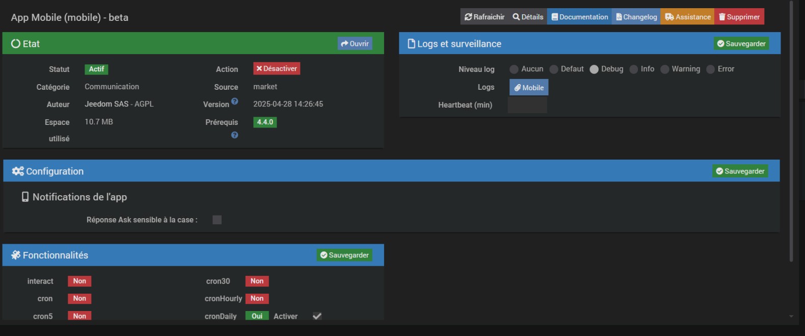

Les logs debug du Plugin mobile déjà pourraient être utile dans un premier temps
ok j’active cela. voici quelques captures.
Jeedom en 4.4.19 et tous les plugins sont à jour.
