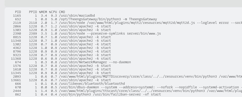

Dans la charge du CPU, L’application TheengsGateway (pas le plugin TGW) est toujours dans le haut du panier. Mais avec un pourcentage de charge trois fois inférieur que sur la Smart. on passe de 18% sur la Smart à 5% sur l’Atlas.
Je pense que comme l’Atelas est plus performante que la Smart, il n’y a plus de déconnexion et d’erreur dans les log.
