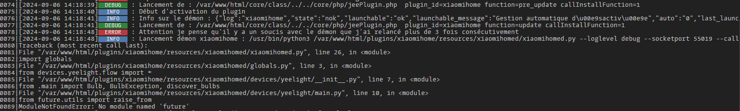

Mon plugin XiaomiHome ne veut pas se lancer, j’ai le message d’erreur suivant :

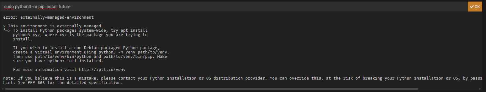

J’ai essayé les différente commande vu dans un post mais il ne fonctionne pas
sudo python3 -m pip install future

sans trop m’avancer, j’ai lu ici et là que certain plugin, ainsi que Jeedom, n’était pas encore compatible Debian 12 (et ses packages)
Jeedom est compatible deb12/php8
Mais pas tous les plugins, cf la liste que tu as vu.
Ça dépend donc du dev de mettre à jour ou pas.
