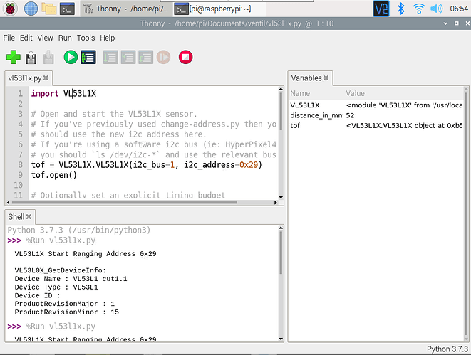

Sur le thonny du raspberry pi j’ai bien les informations de distance que je souhaite. Jusque là tout est ok.

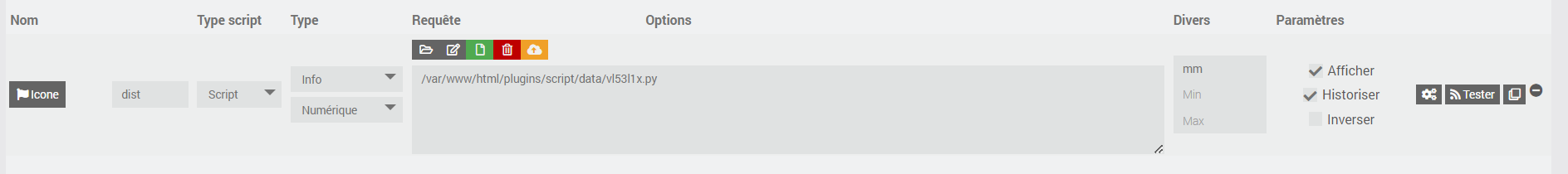

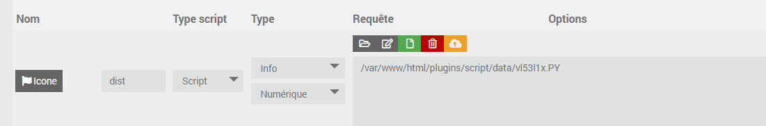

Je cherche maintenant à l’inclure dans jeedom via le plugin script (c’est ce qui m’a paru le plus simple mais peut être pas!) J’ai donc créé un nouveau script et j’ai copié collé le programme du lien directement dans le nouveau script créé (vl53l1x.py). Et j’obtiens le défaut suivant :
Erreur pour [Extérieur - Cour][Sonde distance cuvevl53l1x][dist] : Erreur sur python /var/www/html/plugins/script/data/vl53l1x.py 2>&1 valeur retournée : 1. Détails : Traceback (most recent call last): File « /var/www/html/plugins/script/data/vl53l1x.py », line 1, in import VL53L1X ImportError: No module named VL53L1X

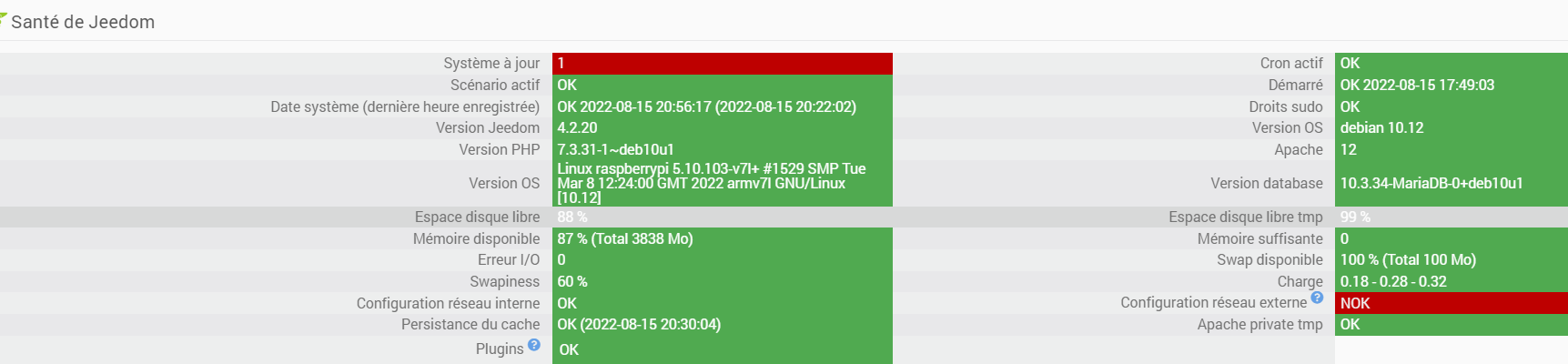

Voici ma config sur jeedom

Déjà peut-on voir une capture de la page santé jeedom? A priori une debian 10 vu que je vois du python3.7
Et la commande script est appelée comment ?
Peut-on voir la config de la commande ?
Si votre script se nomme xxxx.py avec py minuscule alors jeedom va appeler python2 pour l’exécuter, hors c’est probablement un script python3 et votre lib est installée sous python3 donc dès le départ il ne la trouve pas et s’il l’a trouvait il y aurait des erreurs de syntaxes.
Renommez le script appelé dans la commande avec l’extension PY en majuscule et rajoutez l’en-tête dans le fichier pour spécifier d’utiliser python3 si pas encore présent et cela devrait fonctionner.
Voici l’imprim écran pour le santé jeedom
J’ai donc modifié en PY et j’ai ajouté l’entête voici la config sur jeedom

par contre j’arrive à le lancer dans l’environnement thonny du raspberry
Bien sûr, vous ne pouvez pas exécuter du python en ssh :wink:
Et moi je ne vois aucun « print » dans votre script donc aucune chance qu’une info remonte dans jeedom.
Dans une commande script, la commande info aura comme valeur l’output du script.
Si le script ne renvoit rien, pas de valeur.
Vous avez un environnement graphique sur le pi faisant tourner jeedom ? Ce n’est pas recommandé.
Pour exécuter un script python vous pouvez le lancer en ssh python3 monscript.py
Je ne connais pas cet outils mais je ne vois aucun output non plus.

L’élément que je veux récupérer est distance_in_mm sur la droite dans les variables il me dit bien la bonne disatnce (52).
Il me faut peut être juste lui spécifier que je veux cette variable.

Non, il faut juste l’écrire sur la sortie.
Genre print(distance_in_mm) à la fin devrait faire l’affaire
Et il n’y a plus de problème d’import donc les libs sont là
