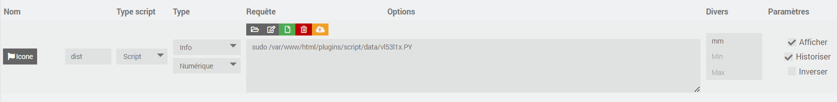

et le paramètres dans jeedom (requete : sudo /var/www/html/plugins/script/data/vl53l1x.PY )
Je n’ai plus qu’à faire un scénario qui lance mon script à intervalle régulier!
