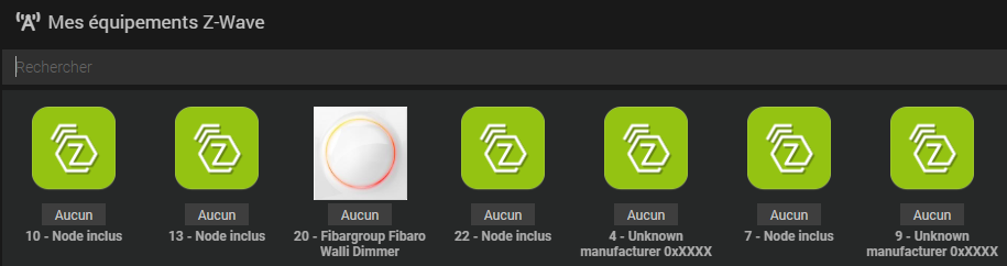

Après avoir suivi le tuto super bien fait de @Fabrice que je remercie
Tout est OK, ça fonctionne plutôt super bien, sauf…
Que j’ai un souci avec la restauration de ma dernière sauvegarde, des équipements se retrouvent inconnus
Comment puis-je faire à partir de là ?
Par avance merci

Vous aviez déjà zwavejs avant?
Ils étaient tous reconnus?
Pour aider, il faut réveiller les modules sue piles (plusieurs fois peut être)
Faire des synchronisation
Bonjour Mips,
Non je suis passé d’un RPi3 à un RPi4 et de Z-Wave à Z-wave JS avec Jeedom dans sa dernière version
Sinon sous Z-Wave ils étaient bien tous reconnus
A+
Re,
Je me suis aperçu que sur les 6 j’avais 2 fantômes
J’ai tout supprimé et refait les inclusions nécessaires
C’est réglé, pas comme j’aurais voulu, mais c’est réglé
