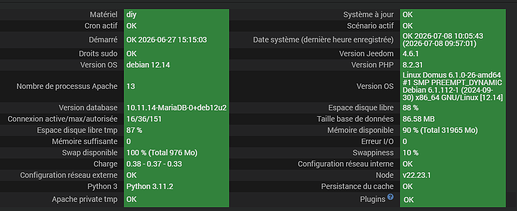

Page Santé:
Logs Dépendances:

sur quoi est installé Jeedom ?
Que dis la commande
sudo -l -U www-data
sudo -l -U www-data
Entrées Defaults correspondant pour www-data sur domus :
    env_reset, mail_badpass,
    secure_path=/usr/local/sbin\:/usr/local/bin\:/usr/sbin\:/usr/bin\:/sbin\:/bin,
    use_pty
L'utilisateur www-data peut utiliser les commandes suivantes sur domus :
    (ALL) NOPASSWD: ALL
l’environnement DIY:
Linux Domus 6.1.0-26-amd64 #1 SMP PREEMPT_DYNAMIC Debian 6.1.112-1 (2024-09-30) x86_64 GNU/Linux
le tout sur un NUC intel I5 32GB Ram - 512 GB nvme.

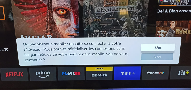

La demande d’association, s’est elle affichée sur le téléviseur ?
Le plugin a t’il remonté la config de la tv ?

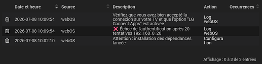

Avec cette dernière version, il y a du mieux en ce sens que j’ai la demande d’autorisation qui apparait sur la TV. après confirmation, cela tourne côté jeedom jusqu’à la 20 e tentative et je retrouve le msg d’erreur
2026-07-09 21:44:40	webOS	Vérifiez que vous avez bien accepté la connexion sur votre TV et que l'option "LG Connect Apps" est activée	Log webOS
2026-07-09 21:44:40	webOS	❌ Échec de l'authentification après 20 tentatives 192_168_0_20	Log webOS
2026-07-09 21:42:06	webOS	Attention : installation des dépendances lancée
