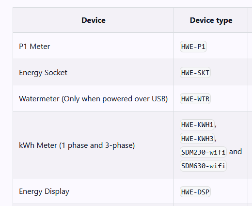

J’ai le compteur triphasé Homewizard (type HWE-KWH3). Il s’est arrêté de fonctionner dans Jeedom hier. Il continue à fonctionner via l’application Energy de Homewizard et dans Home Assistant.
Dans les logs du Daemon, je pense que le problème se situe ici : le type de l’équipement semble vide et le product_name, Barebone, semble étrange

En effet le nom de produit ne semble pas correct.

c’est surtout le product type qui peut pas être vide… c’est la qu’est ton problème.
donc si solution il y a, elle viendra de chez eux.
et pour ton contournement, c’est 1 update par minute minimum du coup…
En effet, c’est bien le product type vide qui est le problème dans le plugin.
Note bien que, sur Home Assistant, les données continuent de remonter. Ils ont donc dû coder autrement.
