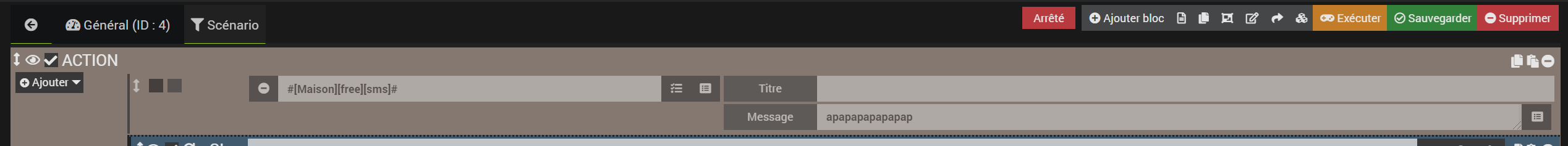

J’ai installé le plugin free sms, et j’ai créé un premier scénario
Action
#[Maison][free][sms]#
Mesage
capteur activé
Cela fonctionne mais quelque soit l’action ouvert ou fermé sans distinction.

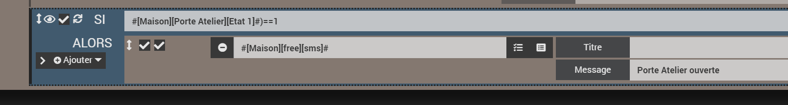

J’ai donc essayé si …alors
bloc
Si
#[Maison][Porte Atelier][Etat 1]#
Alors
message
La porte est ouverte.
Malgré les différentes syntaxes essayées,
ou
#[Maison][Porte Atelier][Etat]#==1
ou
Cela ne marche pas. Vous l’aurez compris, c’est la syntaxe qui me pose problème.
Si quelqu’un avait un exemple pour un capteur enocean et un envoi de sms free api via plugin, je luii en serait très reconnaissant.
Par avance merci.
Thierry.
Ce serait plus facile et montrant le scénario
Je ne suis pas sur que tu testes correctement les conditions de l’état !
Une copie d’écran ?
J’ai lu en diagonale mais si tu veux juste envoyer une notification quand la porte est ouverte tu peux le faire en Action sur la valeur dans la configuration de la commande.
oui qu’on regarde ton scénario

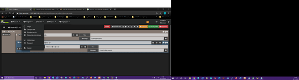

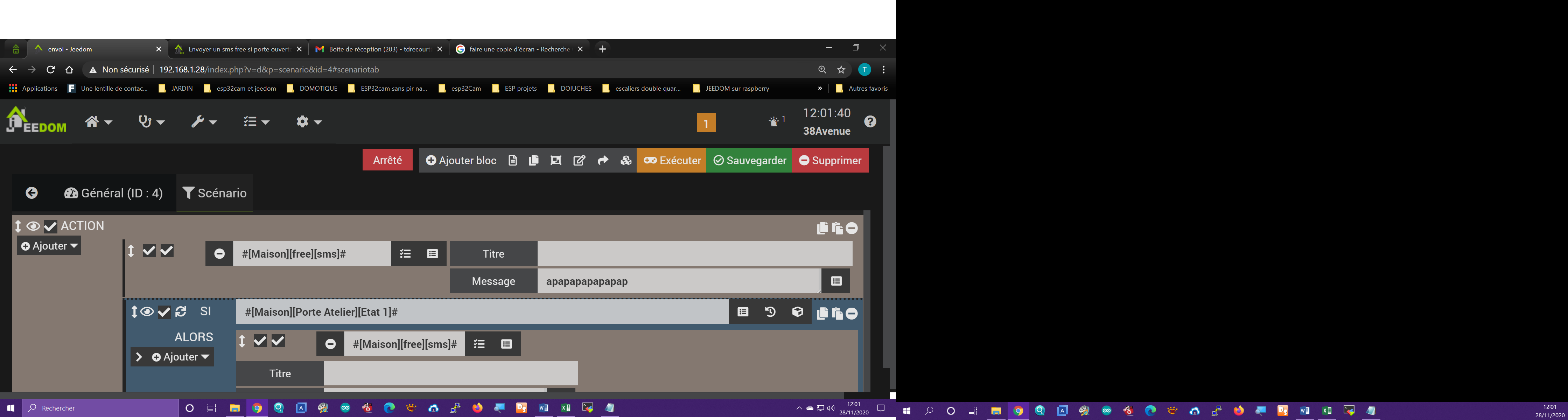

Super on voit rien !
Je vais essayer de faire mieux
Oui sous windows avec l’outil de capture, c’est pas si compliqué de capturer la zone qui est intéressante au lieu de faire un print screen et avoir les 2 ecrans etc…
Tester un état avec un SI c’est forcement le comparer à une valeur
SI ETAT == 1 ou ETAT > 0
Mais SI ETAT ce n’est pas un test puisqu’il n’y a pas de test !

Je sais bien cela, je cherche la bonne syntaxe.
J’ai essayé
Mais :
|scenario|Expression non valide [#[Maison][Porte Atelier][Etat 1]#)==1] trouvée dans le scénario : [Porte Atelier][envoi], résultat : #[Maison][Porte Atelier][Etat 1]#)==1|||

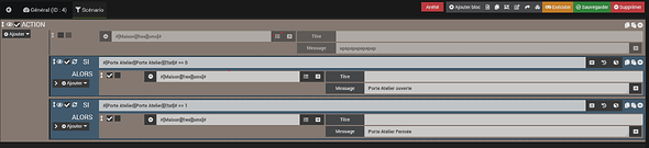

J’ai fait exactement ceci, pour envoyer un SMS si la porte est fermée ( donc pas ouverte je fais la distinction ) et avec la durée d’ouverture de la porte c’est pour ça que le scénario est un poil compliqué mais marche plutôt bien
le scénario est provoqué par le capteur #[salon][Porte-Entrée][Ouverture]#
et je teste sa valeur, si == 0 j’envoie un SMS mais si ==1 je prend les valeurs, variables pour faire le SMS.
J’ai ajouté une variable ‹ EtatPorte › juste parce que mon capteur, sur pile, se réveillait parfois pour rien et envoyait une notification - donc un SMS, à tort, donc je filtre ce cas dans le scénario.

Merci pour votre intervention. ça marche.
En fait l’erreur dans l’expression indiquée par jeedom est en fait une erreur de variable (constante pour le coup). Plutôt que d’indiquer tous les objets (ce que j’ai trouvé sur google), C’est l’objet contenant l’équipement suivi du test de son état qu’il faut écrire.
