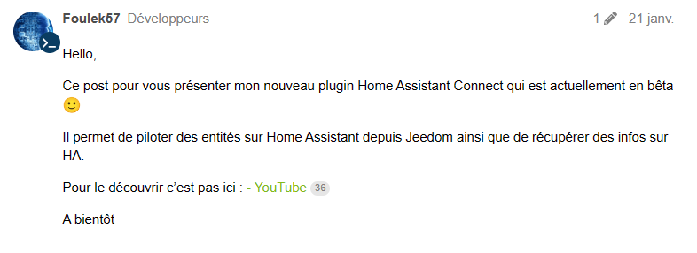

Voir la vidéo de l’auteur du plugin si mon sujet n’est pas clair lorsque j’évoque le mot commande depuis jeedom sur entités HA.
😱J'intègre Home Assistant dans Jeedom en 2 minutes 💪 #homeassistant #jeedom #homeautomation - YouTube

Tu dis vouloir envoyer des commandes depuis jeedom vers ha alors que ce plugin fait l’inverse.
Le post dont j’ai donné le lien à quasi le même titre que le tient.
J’ai modifié le titre du post pour plus de clarté, mais je ne post pas pour la même chose que ton lien, et pour ton information j’avais déjà pris connaissance de tous les posts lié à ce plugin.
Pour résumer, je cherche à piloter via jeedom des entités existantes dans HA, comme le plugin le permet. J’arrive à récupérer les informations, mais pas à envoyer les commandes depuis jeedom (piloter les entités de HA).
J’ai compris que le plugin récupère les info de HA.
Il ne permet pas de faire l’inverse.
Donc « mais pas à envoyer les commandes depuis jeedom (piloter les entités de HA). » C’est normal
Ayant dit cela, cela se fait bien en Mqtt
Il permet de récupérer les info des entités de HA, mais aussi de piloter via jeedom les entités de HA (création de commande depuis jeedom à partir des entités récupéré par le plugin sur jeedom).
C’est décrit comme cela dans la doc (voir imprim écran de mon post plus haut), et possible dans l’interface du plugin. Il faut l’installer pour voir et comprendre ce fonctionnement.

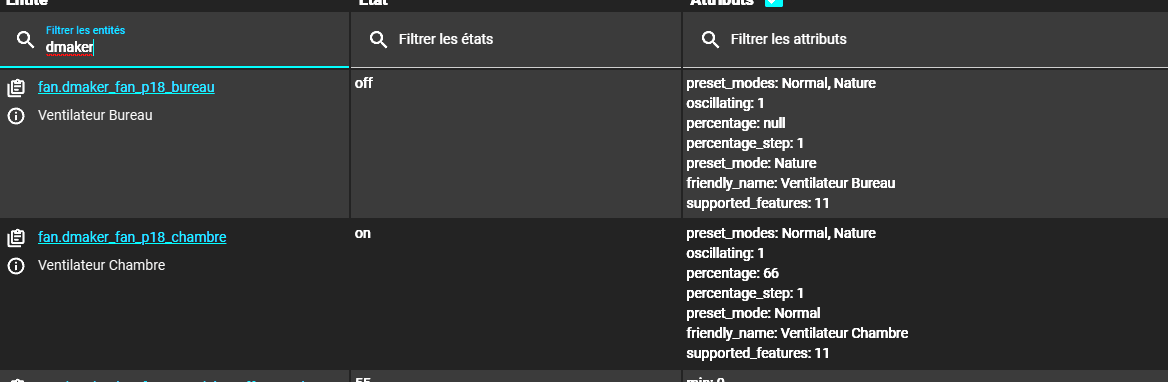

Tu pourrais me poster le contenu de l’entité dans HA ?
Outis de developpement => Etats => Tu filtre ton entité
Exemple :

Ci-dessous le contenu de l’entité dans HA

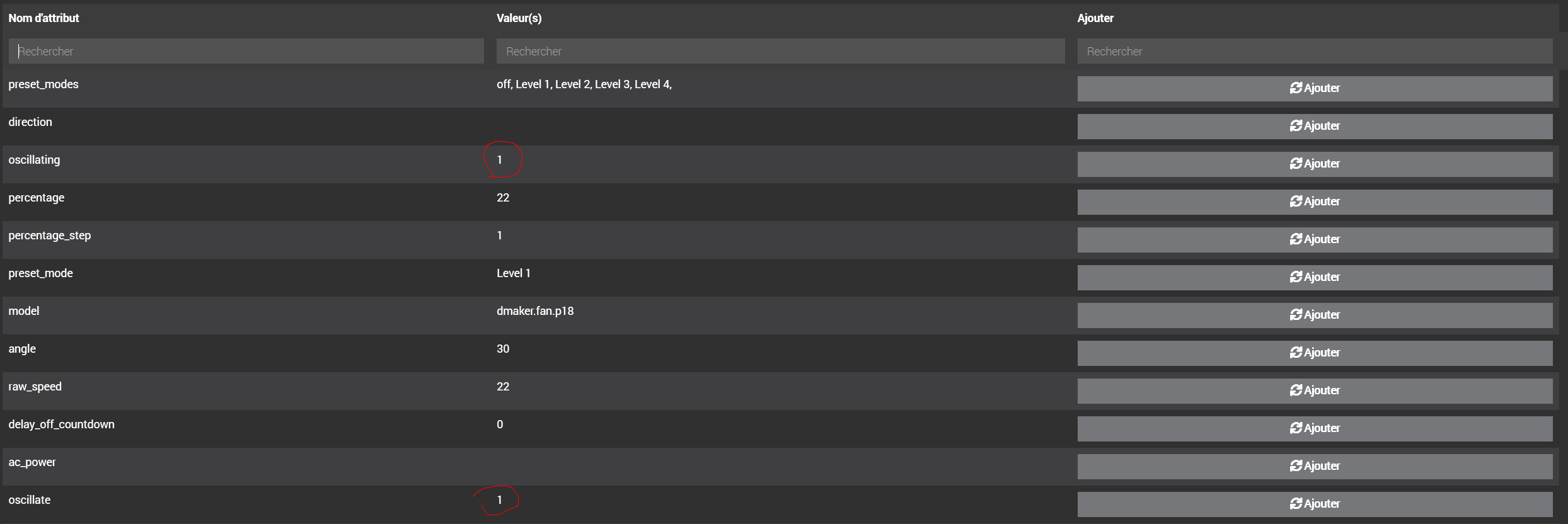

Je n’arrive toujours pas à piloter le ventilateur je peux le faire sur HA mais quand j’ajoute une action et que je sélectionne ce que tu vois au niveau de la capture ça ne fonctionne pas.
ça sert uniquement comme retour d’info si ON ou OFF ça fonctionne de ce côté la.
si tu as une idée.
encore merci :wink:

un grand merci !!! ça fonctionne !
du coup tu crois que je peux exploiter aussi ces commandes ? ( celle en rouge oui vu que c’est du binaire 1 ou 0 ) mais les autres type : level1, level2 etc avec une action liste ou angle avec les valeurs (30-60-90-120-140) avec un slider ?
