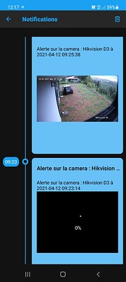

pour l’instant je reçois une notif vide comme @LittleYoda

côté plugin de Lunarok, je pense qu’il y n’y a pas de pb puisque j’arrive à envoyer le snapshot sur telegram.
c’est vers JC que j’arrive pas. le message est bon, dans la notif JC je vois bien l’entête du message que j’indique, il me manque que l’image
bonjour @jared-94 j’ai le même souci de notif reçues avec une place pour une grande image… vide

et dans le log j’ai ça
[2021-04-12 19:07:42][INFO] : {« title »:« camera »,« message »:« detection ouverture »,« files »:["/tmp/hikvision_181.png"]}
[2021-04-12 19:07:42][INFO] : Send notification with data {« type »:« DISPLAY_NOTIF »,« payload »:{« cmdId »:« 3303 »,« title »:« camera »,« message »:« detection ouverture »,« answer »:null,« timeout »:null,« files »:["/tmp/hikvision_181.png"],« time »:1618247262,« channel »:« default »,« update »:false,« index »:2,« id »:« notif-2 »}}
[2021-04-12 19:07:43][DEBUG] : Send output : 2021/04/12 17:07:43 {« multicast_id »:6351654981487965872,« success »:1,« failure »:0,« canonical_ids »:0,« results »:[{« message_id »:« 0:1618247263278524%5d4eda78f9fd7ecd »}]}
le probleme est là
le répertoire /tmp
n’est pas accessible depuis l’exterieur !
