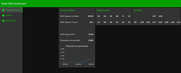

Bon ce matin j’ai jouer avec node red
Resultat :
Détails :

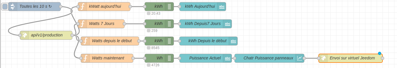

l’objet et un : http request
méthode : GET
l’url doit être au format suivant
http://IP:PORT/core/api/jeeApi.php?plugin=virtual&apikey=APIKEY&type=virtual&id=IDVIRTUEL&value={{{payload}}}
a personnaliser :
IP:PORT , APIKEY , IDVIRTUEL

Ben c’est toute la lecture de la passerelle ENVOY que l’on a fait plus haut en Script que j’ai
refait en NODE-RED et c’est d’une simplicité époustouflante
ci-dessous j’ai ajouter la partie qui lit les onduleurs …

Salut @Emlivyo grosso et modo avec node-red c’est juste une méthode graphique pour programmer
le code sous les étiquette est minimaliste.
un des plu long
celui de l’étiquette power P1
ex:
msg.payload = JSON.parse(msg.payload)[0].lastReportWatts;
return msg;

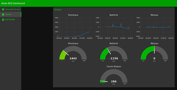

Aprés 2 3 Jours dans d’apprentissage dans node red
Voilà ce que l’on peut obtenir …
Si ça intéresse pour la partie ENVOY je peu rentrer dans les détails
Salut @olive
Et bien ! Felicitations C’est nickel !! Comment se passe cette restitution Tu arrives á afficher cela dans jeedom ? Possible sur tablette ?

La c’est direct dans Node-Red tu te connecte avec PC,Tablette, ou tel … c’est du http …
Pour Jeedom le renvoi se fait en une ligne (boite jaune en bas a droite)
http://IP:PORT/core/api/jeeApi.php?plugin=virtual&apikey=APIJEEDOM&type=virtual&id=4716&value={{{payload}}}
