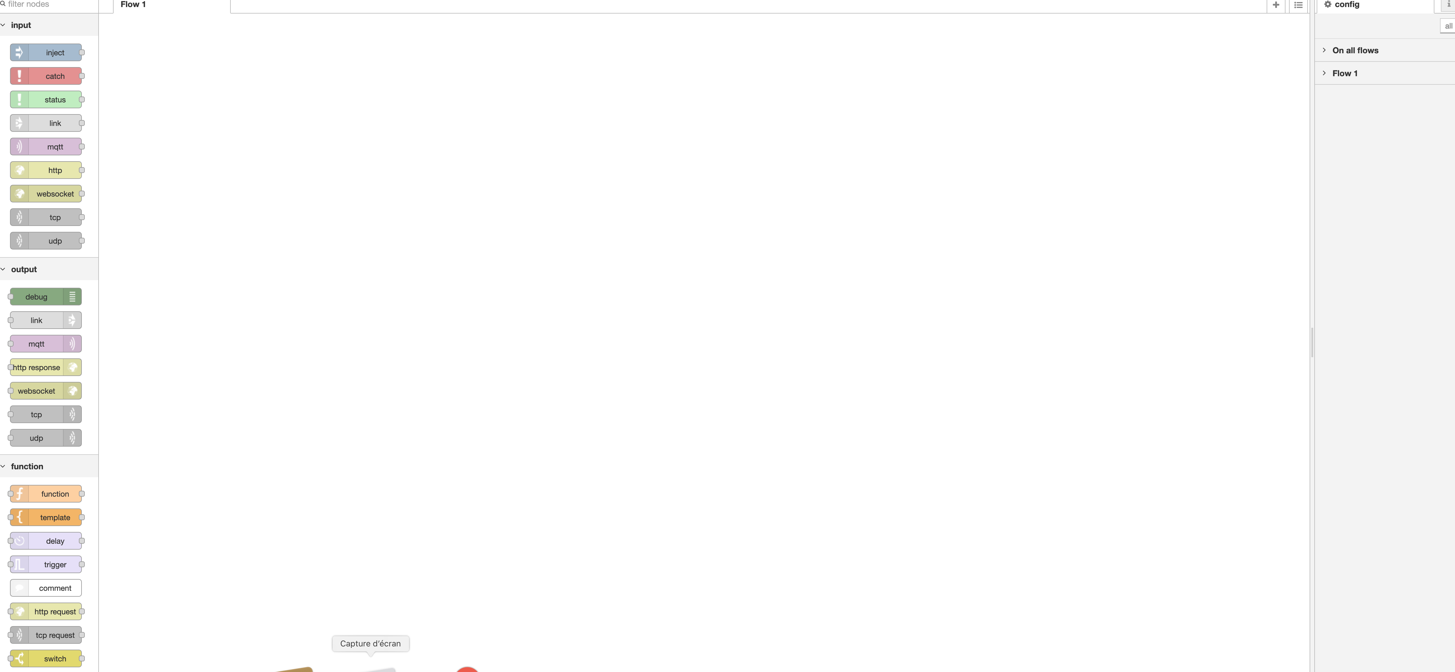

voila un node-red operationnel
maintenant a voir comment ca marche

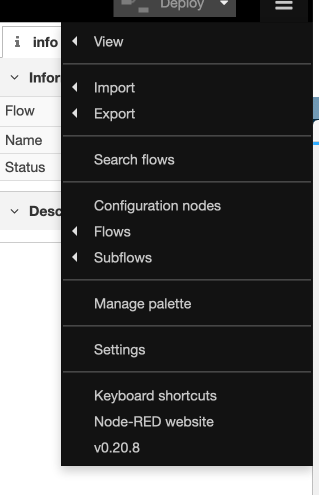

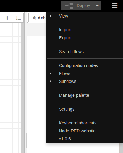

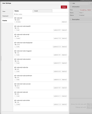

1 regarde si dans le menu en haut a droite
si tu à l’option manage palette ?
et quel est la version de nodered indiqué en bas de ce menu ?
Capture d’écran du 2020-05-30 08-12-43
Si tu n’a pas l’option Manage palette il va te falloir l’ajouter
il me semble que c’est dans la video.
Cela permet d’installer des libraries. sans passer a chaque fois par une ligne de commande.

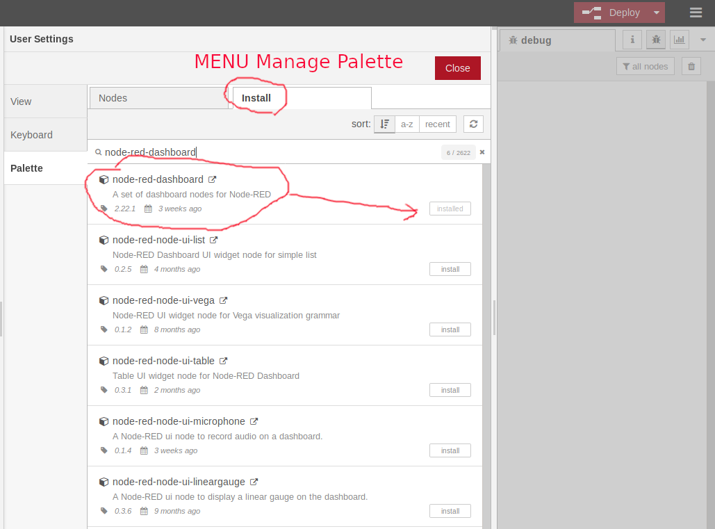

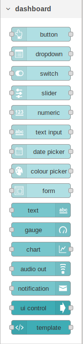

maintenant il te faut ajouter la palette dashboard
qui permet des affichages sympa
en gros tu va récupérer tout ça :
ou ca

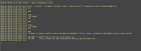

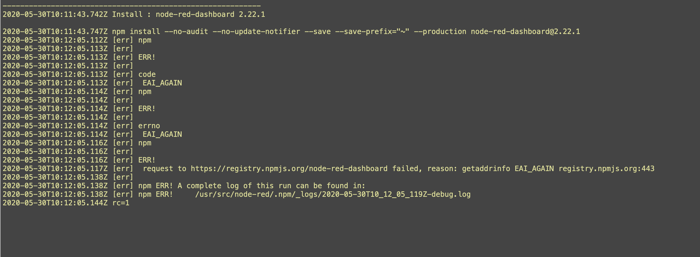

ca ne veut pas s’intaller why?

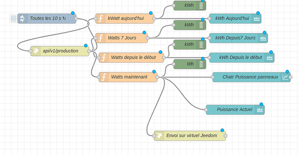

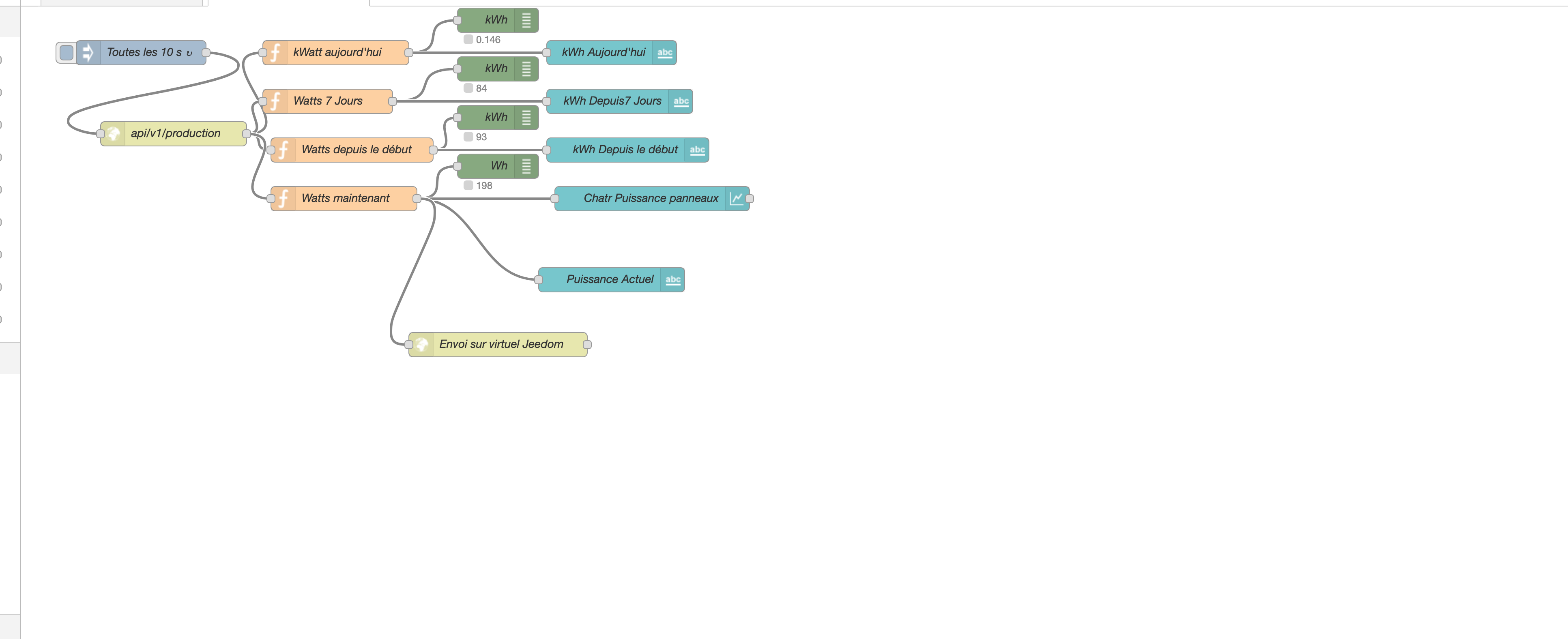

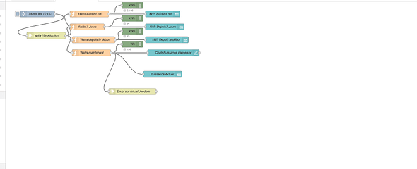

Pour la suite voici un flow que tu va importer
qui sera la 1er partie (informations global de l’envoy)

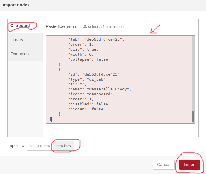

1 tu copie tout le code du flow

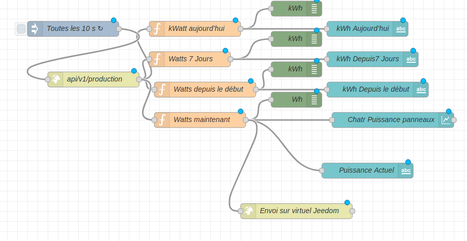

puis MENU Import
tu devrait te retrouvé avec ça :

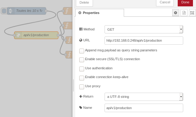

tu va avoir 2 choses a personaliser
1 dans la boite api/V1/production (L’IP de ta passerelle)
2 les parametres dans Envoi sur virtuel jeedom
pour cette 2 ieme tu doit:
1 creez un virtuel dans jeedom commande info numerique
2 notez l’ ID-commande
Modifier l’url en concéquence
http://IP:PORT/core/api/jeeApi.php?plugin=virtual&apikey=APIJEEDOM&type=virtual&id=ID-COMMANDE&value={{{payload}}}

Mais comme le Node red Dashboard ne veut pas s’installer
Faut trouver le pb de ça
Tu l à installer sur koi toi node red
Un débian 10 buster
Sur une vm?
non pas en vm sur machinne normal
Mon jeedom tourne sur une vm sur un nuc i7
Je vais installer une vm buster voir si ça fait pareil
Faut que je trouve comment installer node red sur buster
@olive
Pas réussi à installé
Dommage
node-red est basé sur node.js
essai de suivre cette procédure pour mettre a jour node.js
Fait bien attention aux n° de versions (suivre les liens pour connaitre les dernieres version)
tu devrait arriver a ça :
pi@covid:~$ nvm version
v14.3.0
pi@covid:~$ node -v
v14.3.0
pi@covid:~$
Il se peut que certaines commandes qui commence par curl ne fonctionne pas
dans ce cas install cette commande
sudo apt install curl
ca y est c’est installer la palette node-red-dasboard aussi
jai fait tt ce que tu as dit plus haut
modifier les adresses
maintenant comment je vois les graphe ?
Bien
Avant de voir le graphe a tu remis l’ IP de ta passerelle
dans api/v1/production
Capture d’écran du 2020-05-31 09-18-58
oui oui bien sur
clique en haut sur le bouton rouge deploy
clique sur l’icon dashboard
puis sur le petit carré avec la fleche
ça devrait t’ouvrir une fenêtre navigateur … YES ?
