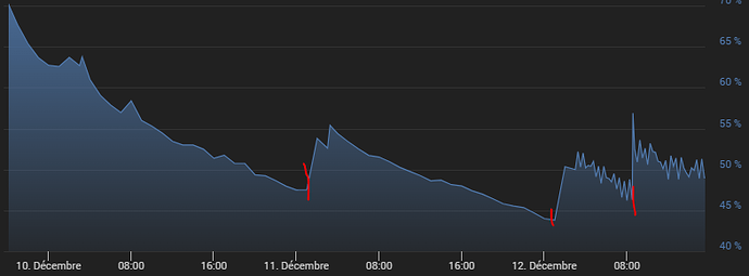

Encore un autre avec la memoire qui baisse depuis migration vers Debian 11 / Jeedom 4.4
Comme demandé par @ngrataloup , je mets les infos de mon système ici car il y a aussi perte de mémoire jours après jours depuis les quelques jours où j’ai fais les mises à jour…
Page santé:
Tous les plugins au vert:
Ici graph mémoire:
Les lignes rouges indiquent quand certains deamons ont été redémarrés, ceci en analysant l’utilisation mémoire depuis l’administation de Jeedom.
Les plugins identifiés sont xiaomihome, broadlink et teleinfo. Je les redémarre depuis ce jour automatiquement par scenario.
Je fais ça juste pour récupérer la mémoire et je n’ai aucune autre compétence pour analyzer d’avantage ces soucis.

Mais qu’est-ce que la taille de la base de donnée a à voir avec la perte continue de mémoire?
Elle ne se remplie quand même pas aussi vite? Si je redémarre les deamons des plugins à intervale régulier alors la mémoire revient quasi au même point.
Perso j’ai viré broadlink et xiaomihome et je n’ai plus de soucis.
Et j’ai teleinfo mais je ne constate pas de pertes de mémoire.
Les plugins qui font perdre de la ram on ne sait pas trop quand ni comment ils en font perdre et puis réduire sa BDD ou alors optimiser ce qu’on historise à jamais fait de mal.
Ceci n’a aucun intérêt, récupérer 5 ou 10% de mémoire lorsqu’on redémarre un démon est juste normal et ne préjuge pas d’un pb sur ce démon.
Pour rappel, un système linux est programmé pour utiliser au maximum la mémoire dont il dispose. Tant qu’il a de la place, il va mettre des choses en mémoire donc avoir une occupation de la mémoire qui augmente toujours est juste intrinsèque à un système linux
Vous avez un système avec 40 à 50% de mémoire dispo, laisser le tourner 1 semaine ou 15 jours sans toucher aux démons pour voir comment cela se comporte. Si il y a une fuite mémoire, il faut le voir sur un délai plus long, et sur un volume plus important que 5 ou 10% de RAM récupérée.
Réglez aussi vos archives, 830Mo de BD n’est pas normal. Ca me semble être la priorité
Non, un tel volume est sans doute juste un pb de paramétrage … Une commande mal paramétrée peut engendrer autant de données que des 10aines bien paramétrée (lissage, purge, …)
