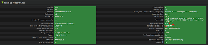

J’ai commencé le reparamétrage des équipements dans l’historique et j’ai divisé par 2 la taille de la BD:
Par contre je ne comprends pas pourquoi l’utilisation de la memoire par MariaDB ne fait qu’augmenter …

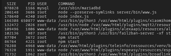

Ici une capture des proccess d’il y a 4 jours:
Et la une capture de ce jour, plus du double! :
Comment expliquer ceci?

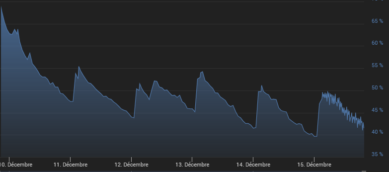

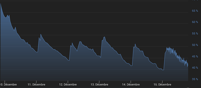

Voici une autre courbe de l’utilisation de la mémoire (je redémarre toujours les deamons cités) :
Si vous avez des idées pour m’aider a résoudre ces problèmes j’en serai très ravis.

De mieux en mieux le nettoyage de la BD:
J’ai toujours la mémoire qui reste a un niveau relativement bas et le swap qui augmente doucement de jour en jour.
Je vais laisser voir si comme vous le dites « un système linux est programmé pour utiliser au maximum la mémoire dont il dispose »

Après ces nettoyages, j’ai une base d’une taille inférieure à 100MB:
Mais quand je regarde les process c’est toujours ‹ mariadbd › qui consomme un max et augmente sensiblement.
Est-ce que la configuration des durées/fréquences d’historiques des commandes sont en rapport avec la mémoire consommée par ‹ mariadbd › ?
Faut-il faire un reboot après tous ces nettoyages?

Je pense qu’il faut rebooter, la mémoire restera allouée tant que le système n’en a pas besoin ou que tu relances le process (reboot).
